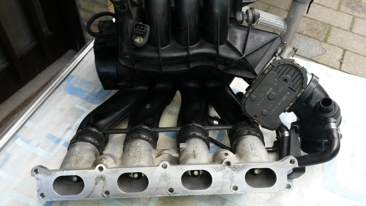

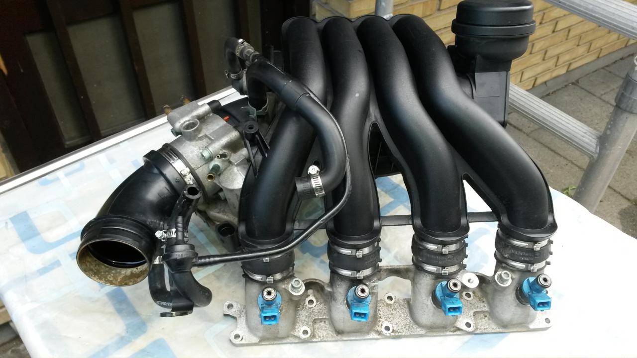

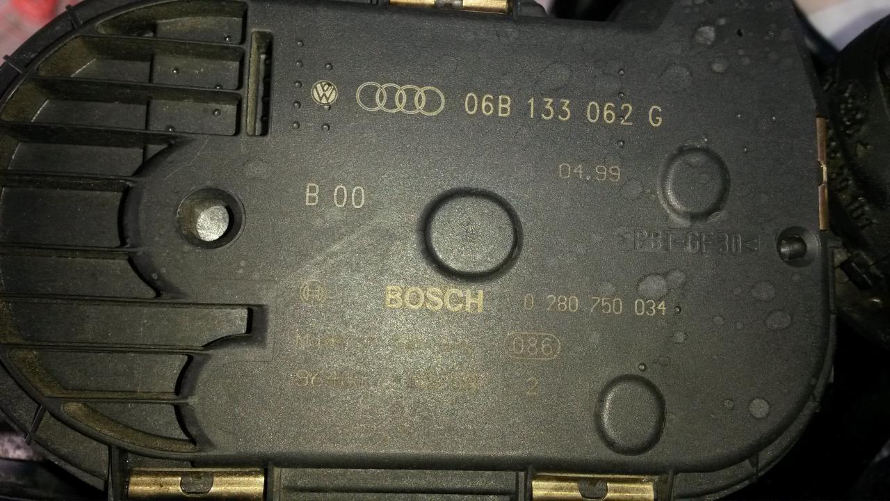

Efter afmontering af manifold samt billed dokumentation er det blevet tid til at søge hjælp her på forum igen. Aktivering af fartpilot er igen forsøgt med negativt resultat. Kan APT motoren overhovedet køre med fartpilot.
Er fartpiloten fejlmonteret, plejer at være meget omhyggelig, og tribbel checke. Mvh. Buksetrolden

- Kølevandsslanger på oliekøler utætte, dette var årsagen til afmontering af manifold.
- 20140424_124143[1].jpg (140.37 KiB) Vist 4628 gange
- Manifold afmonteret
- 20140425_133540[1].jpg (109.31 KiB) Vist 4628 gange
- Close up af data på gasspjæld
- 20140425_133629[1].jpg (156.23 KiB) Vist 4628 gange
- Manifold afmonteret.
- 20140425_133615[1].jpg (102.55 KiB) Vist 4628 gange
