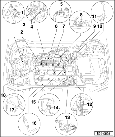

billigt råd, hvor sidder sensoren? (billede?)jan67 skrev:et råd kan evt være der sidder en luftmasse måler "bagpå" motoren i den har godt af lidt rens.

billed 1 viser hvordan den ser ud. det er nr 10
Den er placeret som nummer 2 på den andet billedet
jeg rensede min med Bell add service rens 4. den var godt koksede til.
og indsugningen fik også en omgang.
Jan
Jan
