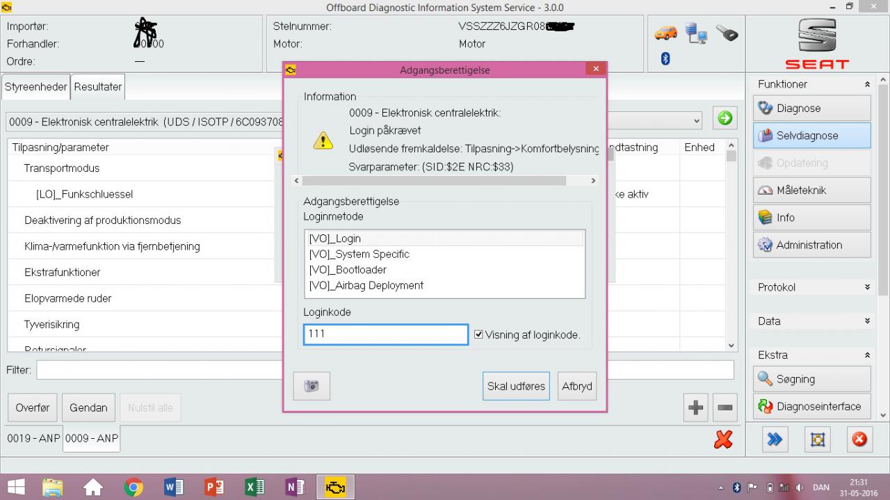

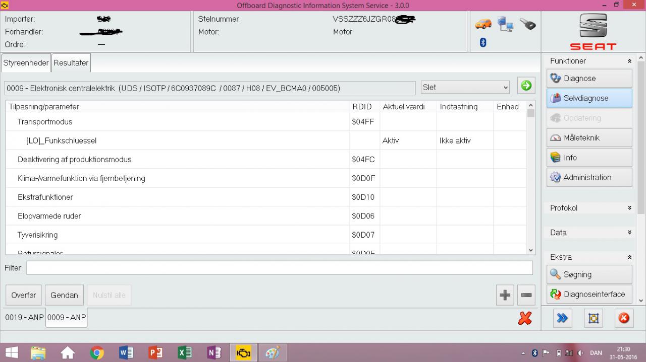

Håber i kan hjælpe mig med min udfordring her. Jeg bruger odis 3.0.0 til at kode ekstra udstyr på bilen. Men når jeg vil tilpasse noget (adaption) beder odis mig om en login kode? Har vedhæftet billeder.

Hvad skal du have tilpasset???
Og har du prøvet i guidet funktioner???

Coming og levinghome. Det var koden for centralelektronikken som er: 31347
funktionerne virker fint nu.
