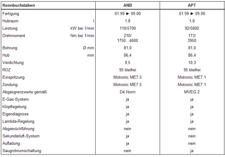

- i-s
- Indlæg: 6825
- Kommerciel bruger: i-s.dk
- Geografisk sted: Struer
- Has thanked: 609 times
- Been thanked: 1033 times
Re: Vagcom fartpilot aktivering???

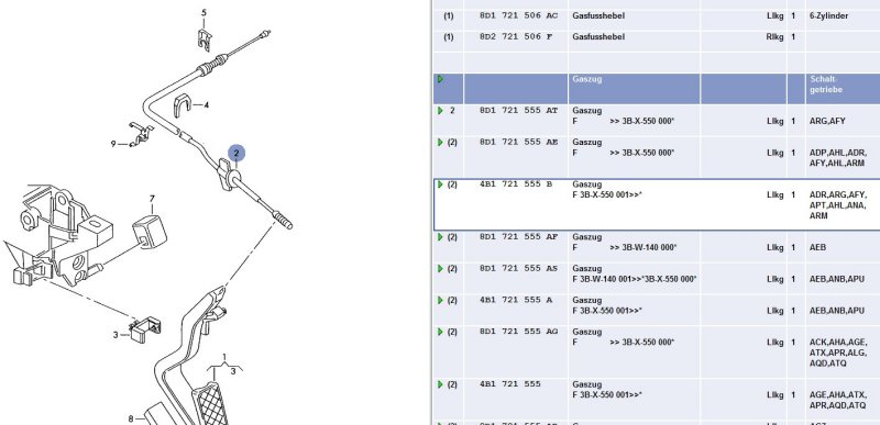

Iflg ETKA har en APT mekanisk gastræk:Erik skrev:Hej
som info vedr passat 3b 1,8 APT så havde min gamle passat 3b fra 8 måned 99
E-gas
mvh Erik
- vagcars.jpg (46.73 KiB) Vist 8842 gange

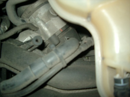

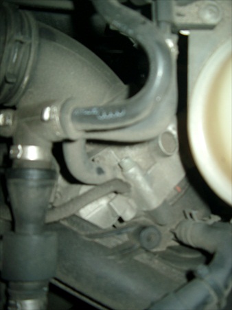

God aften de herre.
Jeg havde læst her på siten at når der stod EPC i instrumenteringen, så skulle det være plug and play, mht eftermontering af org, fartpilot.
Men nu sidder jeg med informationer der peger i hver sin retning.
Men ved førstkommende lejlighed, må jeg ned og kigge om der et sådan kabel som Søren beskriver.
Og skulle der være andre som Erik og jeg der har den omtalte model, og som har eftermonteret org, fartpilot så kom endelig med et vink.
Buksetrolden.
Står der da EPC i dit instrumentbuksetrolden skrev:God aften de herre.
Buksetrolden.
Ja, check om der er et kabel. Det er den stensikre metode. Bilen kan også være ændret. Har set flere der er konverteret til egas, men det er en større omgang.buksetrolden skrev:God aften de herre.
Buksetrolden.
Det vil jeg helt sikkert gøre når jeg kommer hjen, tak til dig Søren.
Og til Blackfinger, ja jeg mener at der kommer nogle røde EPC bogstaver op i et af urene, når bilen starter, kan ikke huske om det er Omd eller speedo.
Men som jeg husker det så skulle det stå for Electronic Power Control.
Måske Erik kan be eller afkræfte det.
i-s skrev:Iflg ETKA har en APT mekanisk gastræk:Erik skrev:Hej
E-gas
mvh Erik
søren prøv lige at tjekke gasspjældet til den i etka
jeg kommer frem til at en APT har e-gas
kan godt se det der med kablet peger lidt i modsatte retning
på job: VOLVO FH16 750
om søndagen: T-ROC 2,0TDI DSG
- i-s
- Indlæg: 6825
Hmm ja, mystisk.norn skrev:i-s skrev:Iflg ETKA har en APT mekanisk gastræk:Erik skrev:Hej
E-gas
mvh Erik
I ELSA siger den også den er med e-gas. Der er ikke andet for end at kikke efter.
Hej Buksetrolden
hvornår er din fra i 99 ? men du må lige en tur i maskinrummet og tjekke om din har kabel ! du kan også tjekke ved pedeal
Jeg er helt sikker på at min også havde EPC
den var fra 8/1999
mvh Erik
den var fra 8/1999
mvh Erik

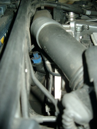

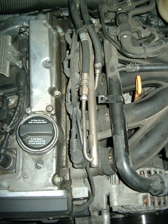

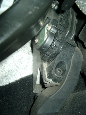

Jeg har i mellem julen taget nogle billeder af gaspedal og i maskinrummet, der gerne skulle kunne afmystificere om min APT har E-gas. Men jeg har nogle problemer med filstørrelserne, er der nogle der har nogle gode ideer til hvordan jeg kan få dem vedhæftet.
B.T.
B.T.

Tak til Søren og GODT NYTÅR.

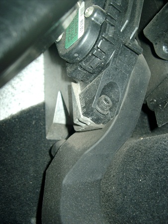

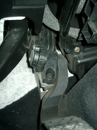

Her er så de billeder som beskrevet, er der nogle der på disse lidt støvede billeder kan be eller afkræfte E-gas på min 1.8 20V APT motor.
B.T.

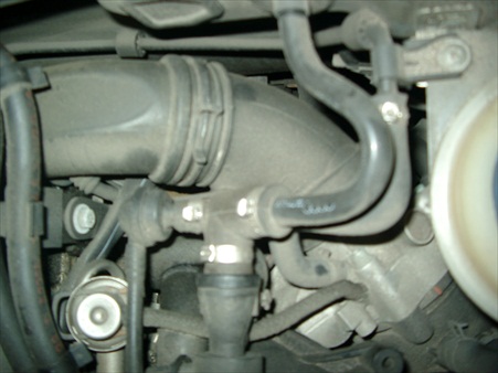

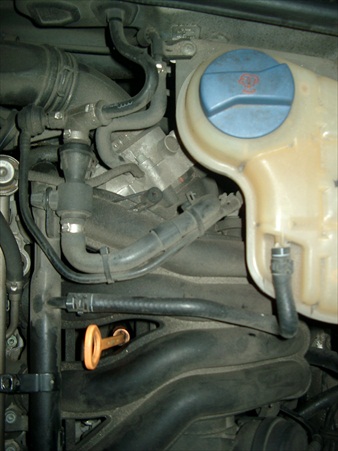

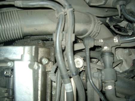

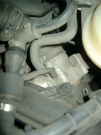

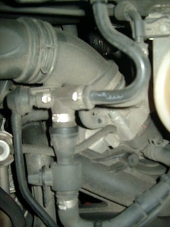

Og så lige billederne fra maskinrummet.
B.T.
B.T.
