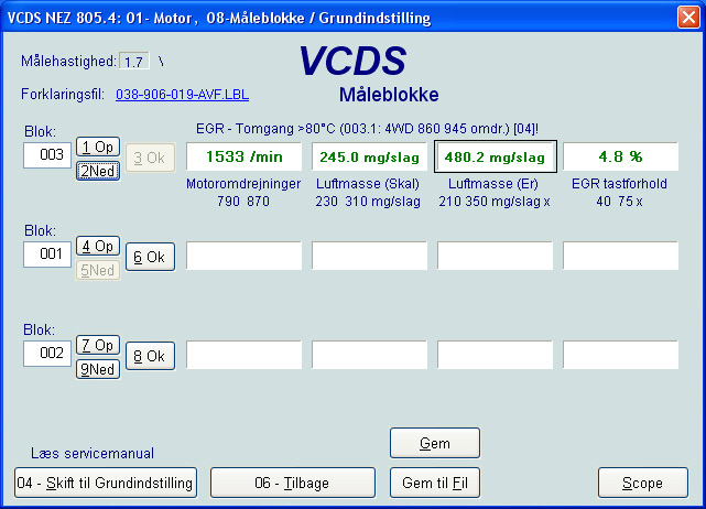

det har sku efter hånden været skrevet så mange gange
hører i ikke efter eller hvad....????
for 1,9tdi uanset antal hk.
brug måleblokene i vcds
værdien hedder noget i retning af "inds.luftmasse mg / pr. slag"
bilen skal være driftsvarm
vær to mand en til at køre bilen og en til at se på pcén
i 3. gaer med gaspedalen i bund fra lave omdr. holdes der øje med værdien på skærmen
når omdr.tælleren passerer 3000omdr. skal inds.luftmasse være mellem 850 og 950
man kan sagtens får den højere op i det øjeblik spederen trædes i bund det er pga den luft der skal bruges til at fylde manifold - rør og ic
derfor skal der gøres hvor der har været træk på motoren i noget tid først

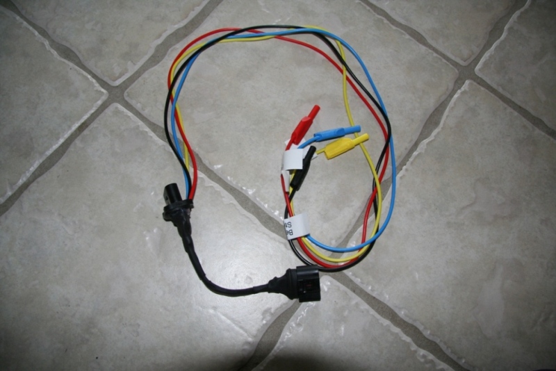

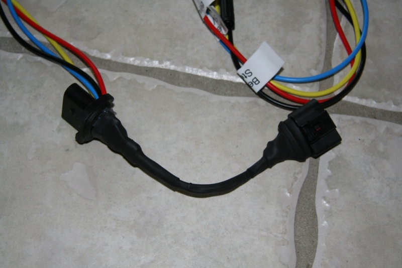

Jeg har lavet dette kabel når jeg skal måle med mulitmeter. Så kan man også have mulitmeteret på når man er ude at køre.
- IMG_9140.JPG (154.52 KiB) Vist 1399 gange
- IMG_9137.JPG (166.49 KiB) Vist 1399 gange

Hvad skal den så vise i dette felt (Luftmasse ER)?
mvh
Gossa
SEAT Alhambra Signo 2001 TDI PD.
Reflexsilber, Elektrisk-, Vinter- og Teknikpakker, Parkeringsvarmer m/ T70 fjernbetjening, Sony Ericsson BT installation.
Audi A6 Avant, 2.8 AUT, 1998
Gossa
- Pete
- Indlæg: 692
- Tilmeldt: 13. jun 2008, 11:32
- Geografisk sted: Randers
Re: Kontrol af LMM
Læs lige hele tråden igen. Hint: specielt indlæg fra norn.Gossa skrev:Hvad skal den så vise i dette felt (Luftmasse ER)?
