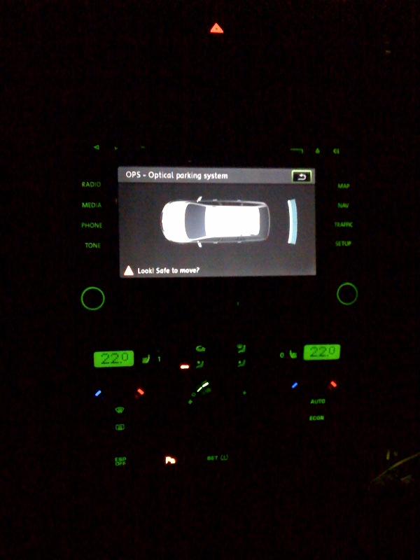

Jeg har endelig fået taget mig sammen til at skifte CAN gateway og PDC controller samt lodde stikkene om ved PDC'en bagi bilen. Så langt så godt.
Jeg undrede mig dog over kodningen. Jeg kodede Columbus til "overvågning af park. hjælp" og PDC til "optisk visning i RNS510/Columbus" men skidtet virkede ikke.
Jeg forsøgte mig lidt frem og tilbage og fjernede kodningen af PDC'en's "optisk visning..." og vupti SÅ havde jeg optisk visning..
Nogen der har oplevet det samme?
