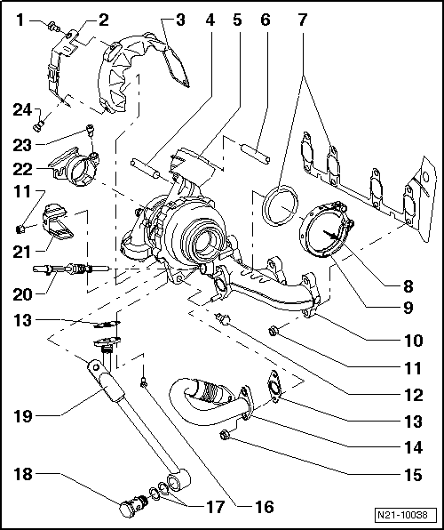

Hvad betyder det generelt når der er kortslutning til plus eller stel ?
Fejlen kommer jævnligt når jeg kører (skriver fejlen i displayet)
Nogen som ved hvor G235 er placeret ?
Mvh Otto

nr 20
nr 20

Takker - har kigget i ELSA, men kan ikek finde det billed. Hvor finder jeg det ?

ohaue skrev:Takker - har kigget i ELSA, men kan ikek finde det billed. Hvor finder jeg det ?
Mvh Otto
Måske ikke fra ELSA? ;-)

fandt de i ELSA.

De der png billeder som hedder sådan plejer at være fra ELSA, men jeg kunne bare ikke finde det.
