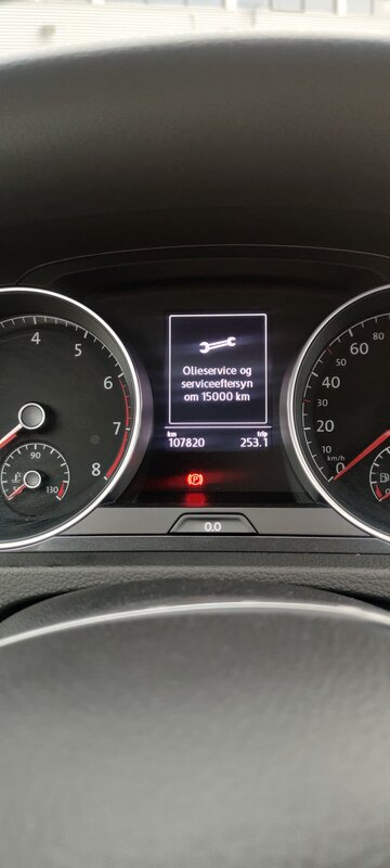

Har en Golf fra 2018 som jeg lige har lavet olie service på.
Efter dette har jeg nulstillet olie service med Autel tester.
alt sammen fint og ingen problemer.
efter jeg så har kørt omkring 500km får jeg nu en service advarsel, selvom der er 14500km til inspektion og 29500km til olie service.
har derefter prøvet at nulstille service med VCDS uden held.
iflg. vcds er service advarsel tændt pga. KM.
nogen der har oplevet dette før? og muligvis har en løsning.

Hvor mange dage er der til olie / eftersyn?

714 dage til olie service og 306 dage til inspektions service. Dette er også hvad der står i Min Volkswagen app'en på min tlf.

Billede af advarsel

Det er vel også korrekt !!
Olieservice og Inspektion er 2 FORSKELLIGE ting
Du har vel kun nulstillet olieservice ??

Det er jeg skam med på, men hvorfor skal jeg pludselig advares hele tiden ? Jeg har vel ingen grund til bare at nulstille det hele når der er massere km og dage til der skal laves inspektion?

Ja ok
Jeg kender ikke en autel tester😀
Har du prøvet at nulstille efter det link

Ja det er også prøvet
