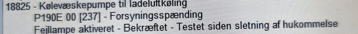

Jeg har denne fejl, men hvor sidder den pumpe helt præcist på en Golf 7 2.0 TDI 150 hk. årg. 2015?
Nu har jeg kigget hos forskellige res.dels forhandlere og kan ikke finde produktet, nogen forslag til hvordan pumpen ser ud eller hvor den findes, f.eks. hos Autodoc?
P190E Kølevæskepumpe til ladeluftkøling - hvor sidder den?

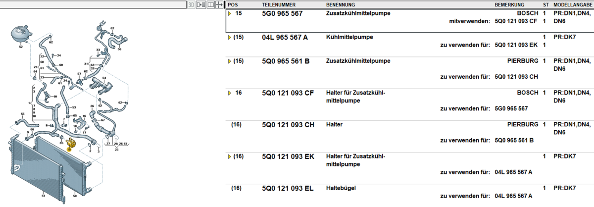

Re: P190E Kølevæskepumpe til ladeluftkøling - hvor sidder den?
Vil sige det er denne:
Husk det kan også være ledningsfejl.
