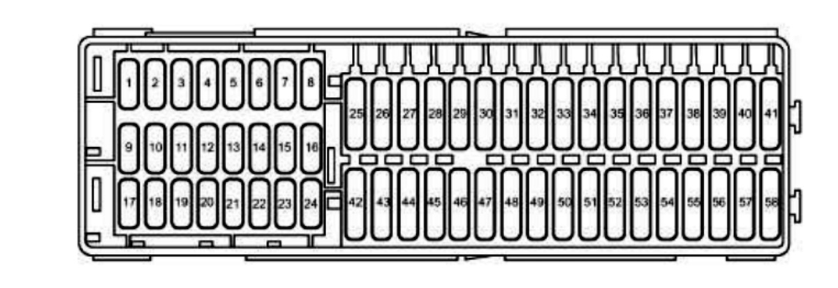

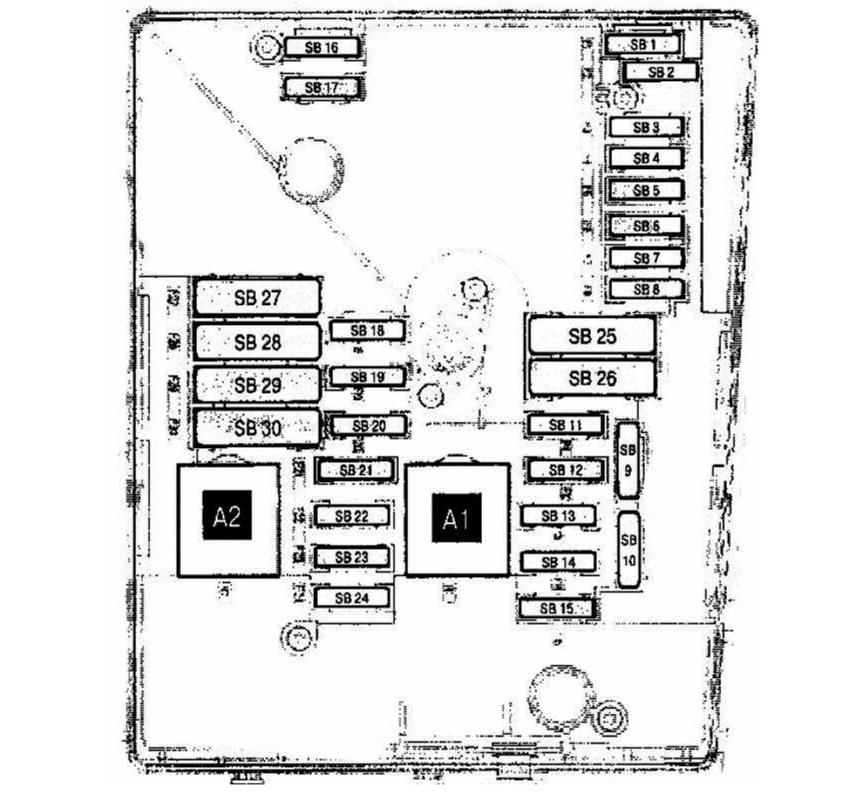

Indlæg af Flbak » 30. jun 2023, 07:32
Tjek her !

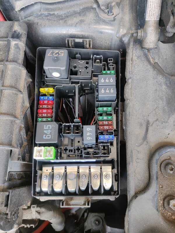

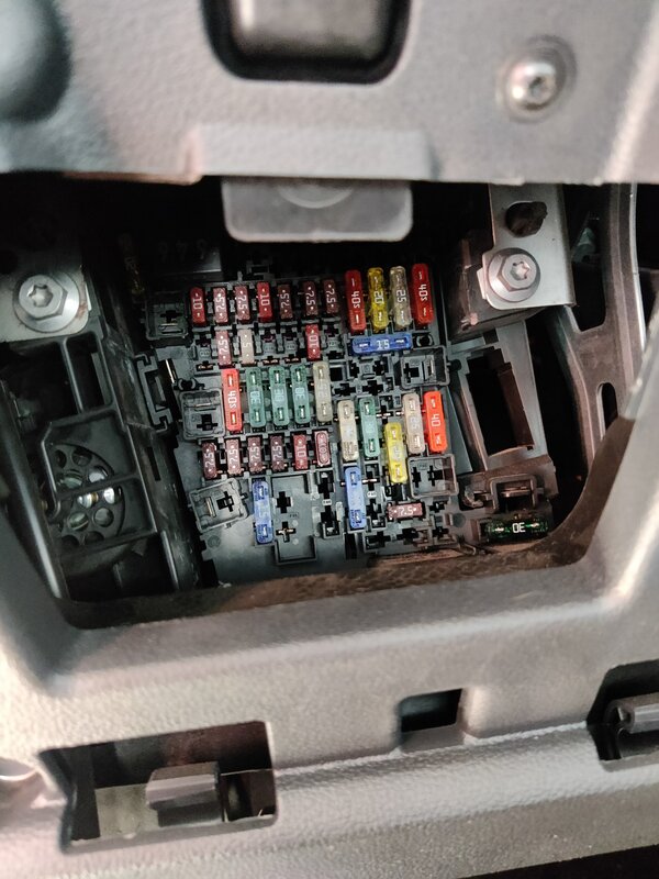

Har lige været ude ved bilen men kan ikke helt genkende dine billeder.
Har vedhæftet billeder af boksen ude i motorrummet og den under rattet.
Under rattet
Motorrummet

Re: VW Touran (5T) - P064C00 - Styreenhed til glødetidsautomatik
Indlæg af Flbak » 30. jun 2023, 08:11
Ok 👍
Så prøv at se denne video, burde være som vw også 👀
https://www.youtube.com/watch?v=I823kZQUTLQ
Flbak
Indlæg: 313
Tilmeldt: 1. feb 2016, 09:46
Has thanked: 16 times
Indlæg af Flbak » 30. jun 2023, 08:16
Som du kan se er det relæ 527 👍👀

Indlæg af phatass » 30. jun 2023, 08:26
Hej Fibak,
Ja, præcis. Giver det lige et forsøg med at skifte det relæ. Tusinde tak for hjælpen! <3
