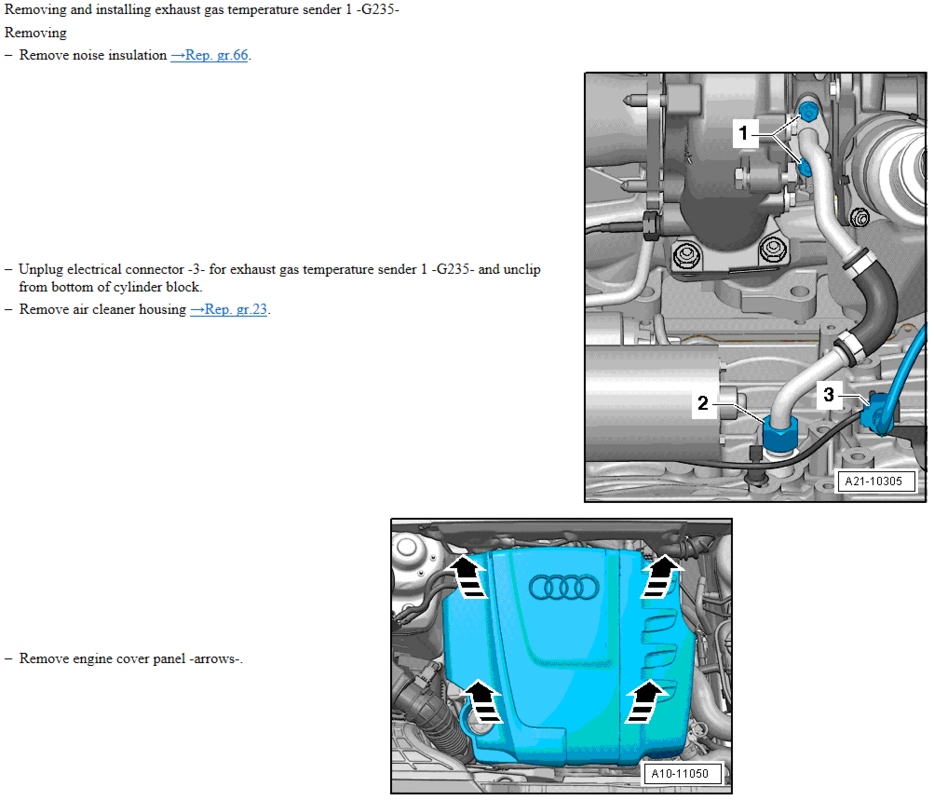

Jeg får denne fejl når jeg udlæser det med VCDS "Udstødningstemperaturføler 1 (G235) (Række 1)"
Kan en venlig sjæl fortælle hvor denne sensor sidder henne, kan umiddelbart ikke finde den ;)
Evt et billede af den eller hvor den sidder i motorrummet.
På forhånd tak... :D
Audi A4 Avant Quattro 2.0 TDI 170Hk B8 2011 - Motorstyringsfejl.

Et stykke nede i tråden her: https://www.vwaudiforum.co.uk/forum/sho ... ure-sensor
Eller sagt på en måde: utilgængeligt.

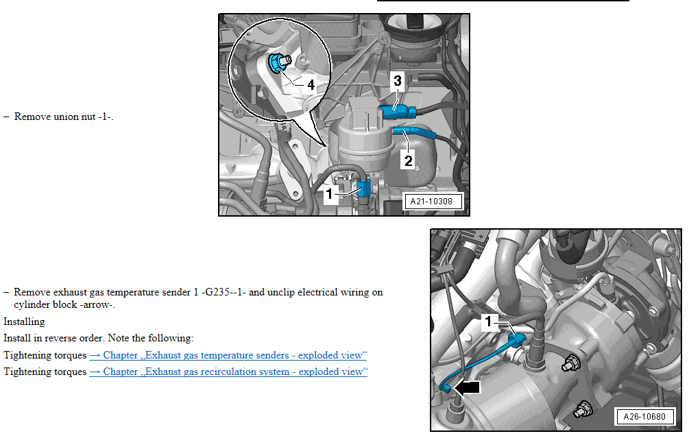

Re: Audi A4 Avant Quattro 2.0 TDI 170Hk B8 2011 - Motorstyringsfejl.
- IMG_1948.png (338.87 KiB) Vist 1502 gange
- IMG_1949.png (147.74 KiB) Vist 1502 gange
- IMG_1950.png (150.79 KiB) Vist 1502 gange
