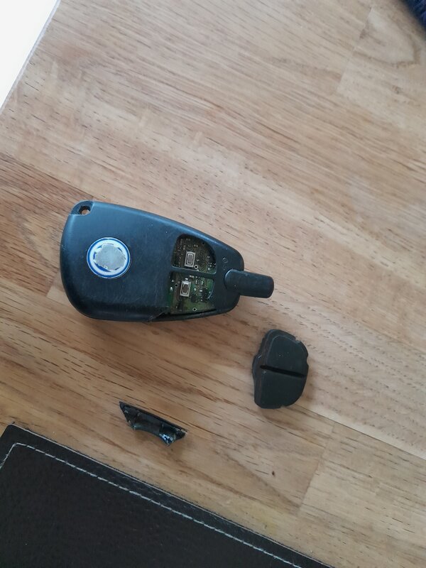

Hejsa jeg er ny herinde så bær over med mig hvis jeg tager et emne op der allerede er ope at vende. Jeg har en t5 hvor fjernbetjeningen er rimelig træt..ja faktisk død. Er der nogen herinde som ved om der findes et alternativ el om jeg skal have fat på VW.. og mht evt kodning også..
På forhånd tak mvh Claus
Den er død.

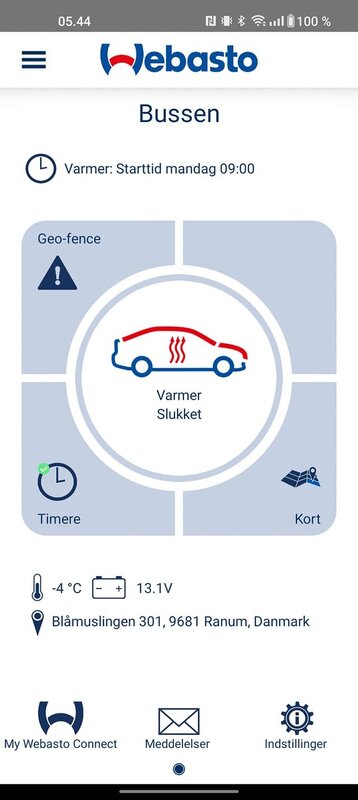

Har monteret Webasto ThermoConnect i min Caravelle, så fyret kan styres med app og fra web. Det virker super godt med uendelig antal timere og geofence
https://www.padborg-elektro.dk/index.ph ... ct_id=1010
