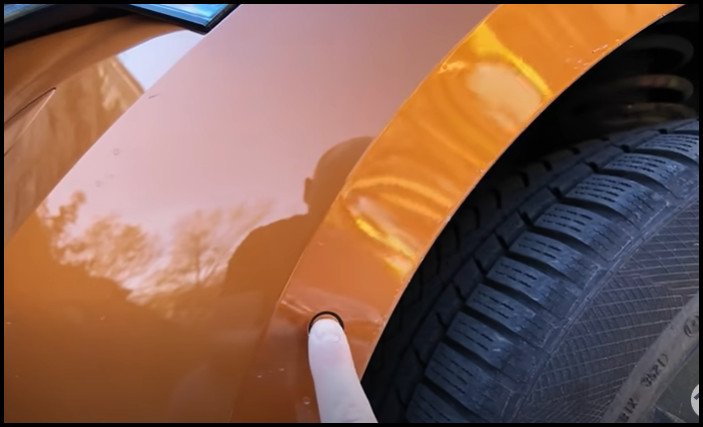

Indlæg af HansH » 8. dec 2024, 15:56
mojo skrev:
8. dec 2024, 15:36
Jeg kan ikke lige se hvor mange sensorer den har.
Umiddelbart 8 stk
Hvis den kan parkere selv, som du skriver, så har den med sikkerhed 12 sensorer.
De forreste sidder i skærmen, i kanten af hjulkassebuen - se billede herunder af venstre forhjul.
Dem bør du kunne finde på din.
