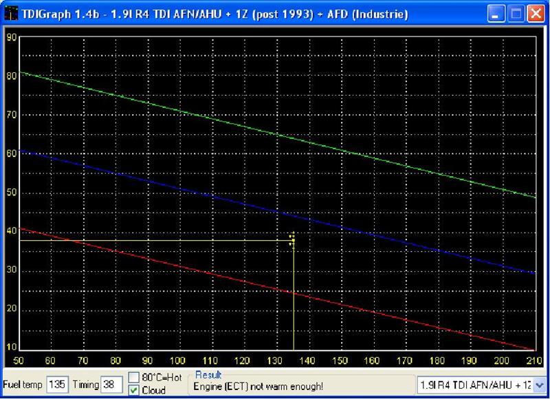

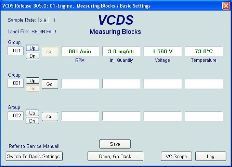

Jeg har forsøgt at undersøge min bils tdi-timing, men vcds skriver ar motoren ikke er varm nok. Dette til trods for at jeg tog værdierne efter en uafbrudt tur på 60+ km inkl. motorvej.
vcds siger 73,8 grader (group 001), men nålen i instrumentet viser ca. 90 grader. Hvad er der galt her.. er det mig der aflæser vcds forkert ?

Prøv at gå ind i speedometer og måleblok 003 og se hvilken temperatur der står der, hvis den er forskellig fra den motorstyringen siger, er din føler/sensor defekt. Der sidder nemlig to føler i en, den ene går til speedometeret og den anden til motorstyringen. Den er super let at skift og koster ikke det vilde.

De to måleblokke i vcds er enige om temperaturen, men begge viser for lidt.Claus_A3 skrev:Prøv at gå ind i speedometer og måleblok 003 og se hvilken temperatur der står der, hvis den er forskellig fra den motorstyringen siger, er din føler/sensor defekt. Der sidder nemlig to føler i en, den ene går til speedometeret og den anden til motorstyringen. Den er super let at skift og koster ikke det vilde.
Jeg kørte bilen varm med vcds kørende og obs. følgende:
-Da nålen i instrumentet når 90 grader, så er ´engine´ & ´instrument´ begge ca. 75 - 76 grader.
Herefter kørte jeg 3000 omdr. i 5 min. for at ´provokere´ en temp. stigning i vcds, uden held! dvs. maks. ca. 76 grader i vcds
Så er dommen at begge følere er kaput ? i så fald hvilket VAG-partnr. skal jeg have fat i ?

Hvis de er ens, tror jeg ikke det er føleren.
Har du prøvet at lade bilen blive stående med nogle omdrejninger? Så køleren ikke bliver kølet, hvis nu termostaten er gået?

det tror jeg altså heller ikke påClaus_A3 skrev:Hvis de er ens, tror jeg ikke det er føleren.
vil også sige at det er termostaten
det er ikke en fejl at instrumentet alerede viser 90 ved ca. 75grader

Ok, så skifter jeg thermostaten til at begynde med.. nogen der vil smide vag-nr til ´se signatur´Claus_A3 skrev:Hvis de er ens, tror jeg ikke det er føleren.

Jo Jo, det var jo thermostaten. med den nye monteret kan jeg godt måle +90 grader og lave TDI-timing Check. Sidstnævnte fortæller VCDS er "slightly retarded", men der kommer et nyt indlæg herom tror jeg. Tak til problemknuserne.norn skrev:det tror jeg altså heller ikke påClaus_A3 skrev:Hvis de er ens, tror jeg ikke det er føleren.
