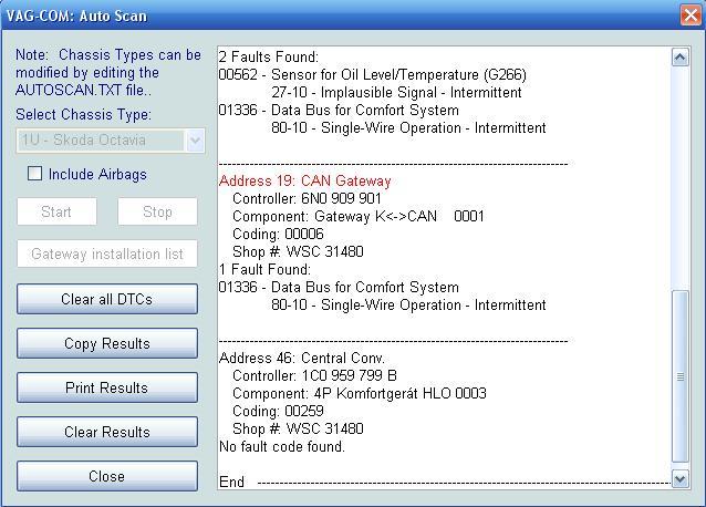

Satte lige mit kinastik på Octavia'en for at se om man kunne slå airbag'en fra i passagersiden. Desværre var det ikke noget der bare var lige til. Kan man ikke slå airbag'en fra på sådan en Octavia, eller skal man bruge mere end et kinastik og vagcom?
Nåh, men ud over det lavede jeg lige den obligatoriske fejludlæsning og fandeme om der ikke kom noget ud, som jeg bare fatter minus af.
Har vedhæftet billed så man kan følge med.
Jeg har slået fejlkoderne op men den ene forstod jeg brik af og den anden er ikke til at finde.
Hjælp. Fejlkoder og Airbag på Octavia 1

Bare slet dem. Og kør en tur. Og se om de dukker op igen.
Ang airbag, måske du har en boks i handskerummet hvor din nøgle passer i.
Det var der i min model 98, og også i min 2005.
Ellers er det vist nok noget med en modstand og en lus.
Men det kan du sikkert søge mere om.

Der er desværre ikke nogen nøglekontakt i handskerummet... øv øv...
Prøver at slette dem og kører en tur... Men hvis de nu kommer igen, så er det jo rart at vide hvad det er....

Du skal bare pille stikket af din Airbag og sætte en modstand på 2,2 Ohm i istedet

Nu siger du "bare"... Det skal helst være en løsning der kan omvendes, vil jo gerne køre med airbag'en, men har brug for at koble den af denne ene gang. Og vil gerne have muligheden for at gøre det igen...
