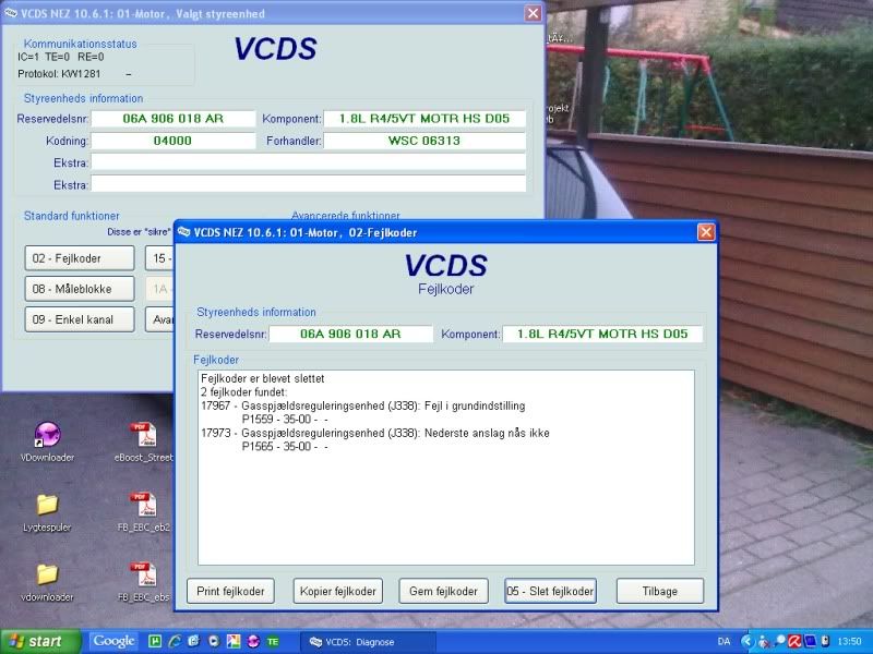

Dette burde tale for sig selv..
Hvad kan fejlen være.. Forstår ikke det der står med fejlkoderne..
Fejlen kom efter jeg rensede gasspjældet (tror jeg nok)
Nogen der kan hjælpe er helt lost her..

Beskidt eller defekt gasspjældhus.
Under grundindstilling kontrollerer den at alle anslag nåes ( tomgang, dellast, fuldlast). Hvis ikke får man typisk din fejl.
