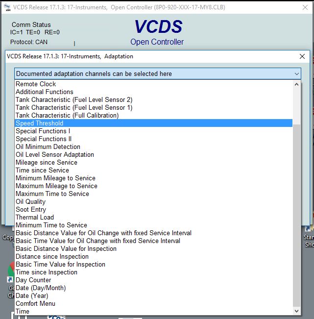

Jeg har set flere forskellige guides til at kode needle sweep på Audi, men jeg kan ikke komme ind i lang kodning i menuen 17, som jeg kan se på den her video eks
https://www.youtube.com/watch?v=ESpKoNomPqk

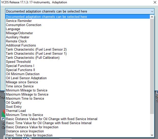

Jeg har også prøvet under adaptaion men jeg kan ikke finde noget punkt der hedder indicator celebration eller stagning som på denne video af en VW
https://www.youtube.com/watch?v=47T5UDo6ECQ
Kan det virkelig passe at det ikke kan lade sig gøre på en A3 TDI fra 2011, eller kigger jeg det forkerte sted i VCDS?

Det er vist kun på S3'eren at dette er muligt på en 8P (facelift) - det samme med Lap Timeren

Jeg prøvede at ændre værdien fra 1100 til 1110, men den vil ikke acceptere koden, så jeg må nok erkende at det ikke kan lade sig gøre.
Tak for hjælpen ;)
