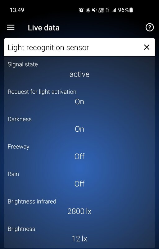

Jeg har nu haft mulighed for at kigge nærmere på det, og jeg kan under adaption sætte en værdi for hvornår lyset bør tænde og hvornår det skal slukke igen.
Der er dog også noget med infrarødt lys styrke, hvor jeg ikke kan ændre på lige så meget under adaptions.
Men en udlæsning af data undrer mig dog, da jeg ved at læse data fra "Light Reconigtion Sensor" midt på dagen i december måned, kan udlæse relativ meget infrarødt lys (2800lx), men intet "alm" lys (12lx).
Jeg prøvede at tage en lommelygte og nærme mig lyssensoren, og her kunne jeg se at infrarødt justerede løbende og som den skulle, men det alm. lys den sprang fra 18lx til ca. 1500lx...og herfra var den stabilt regulerende opad... Da lyset igen kom under 1500lx hoppede den direkte ned til 18lx igen.... Er der nogen der ved om man kan justere, kalibrere eller lign. ift. lyssensor? Min kan altså ikke registrere nogen anden værdi imellem 18 og 1500 lx.
