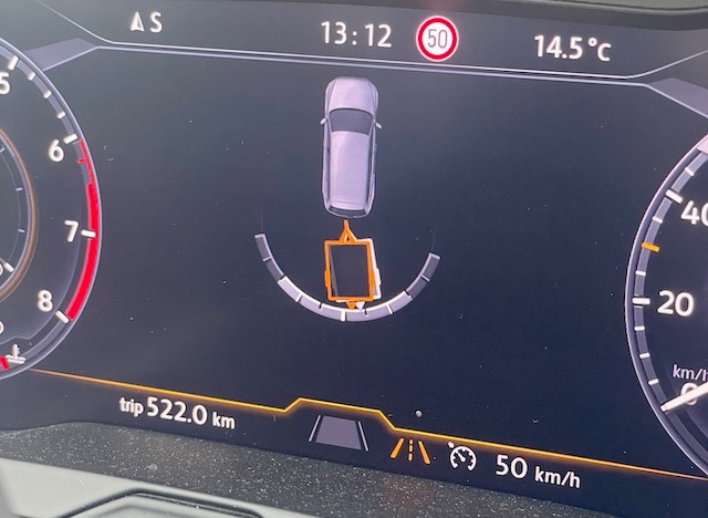

Min trailer assist melder fejl. Den har virket før uden problemer. Jeg uploader hermed et udsnit af vcds-udlæsning.
Fejl: Trailer Assist pt. ikke tilgængelig
Hvad kan fejlen skyldes?

Har du bakkamera / Area View? Og er der nogen fejl der?

Hej, ja til begge og ingen fejl der…

Address 10: Park/Steer Assist (J791) Labels:| 5Q0-919-298.clb
Part No SW: 5QA 919 298 B HW: 5QA 919 298 A
Component: PLA 3.0 12KH07 0038
Serial number: 000308417617047
Coding: 0A71267251
Shop #: WSC 05311 115 00089
ASAM Dataset: EV_EPHVA2CAU3700000 009032
ROD: EV_EPHVA2CAU3700000.rod
VCID: 4FF87B4DD756C0432E9-801A
1 Fault Found:
12664896 - Databus
U1121 00 [009] - Missing Message
[Bildverarbeitung - ARA_Sensor_02 - kein Signal/keine Kommunikation]
Confirmed - Tested Since Memory Clear
Freeze Frame:
Fault Status: 00000001
Fault Priority: 6
Fault Frequency: 3
Reset counter: 200
Mileage: 100196 km
Date: 2022.10.21
Time: 10:01:31

Din langkodning i adresse 6C bakkamera er forkert
Prøv denne
01840201E70F200000204814
Prøv denne

Re: Fejl på trailer assist Passat Variant 2017
Det virkede efter den nye kode blev indsat. Mange tak for hjælpen!
