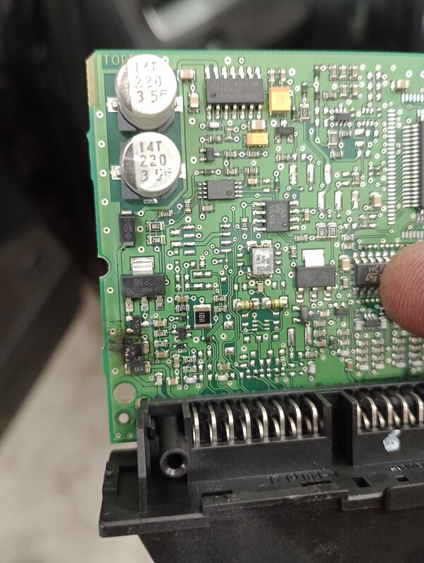

Hej. Er så heldig at jeg står med en Passat b7 fra 2013 hvor parkeringsstyreboksen er stået af. Kan jeg kode en brugt enhed, eller er den "låst" og derfor skal have en ny ved VW ?

Kan ikke se hvorfor du ikke selv skulle kunne kode den. Nemmest hvis du har en gammel udlæsning, hvor den afbrændte box var ok.

Kan stadig komme i kontakt til den, så kan godt få den gamle kode ud. Har bare før oplevet at boksen kun kunne kodes en gang. Men tak for svar, skal bare have en brugt boks så.
