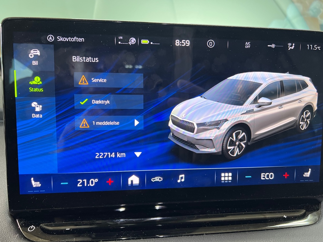

Indlæg af DUC-fan » 7. maj 2023, 10:06
Hej VAG-folk, nærringheden gik af med mig da jeg fik et bud på 2 års servicen på vores Enyaq der lød på 3560,- for udskiftning af bremsevæske og et pollenfilter, men jeg kan ikke lykkes med nulstillingen af service beskeden??
Nogle der har fået det til at fungere med VCDS ???
/Henrik

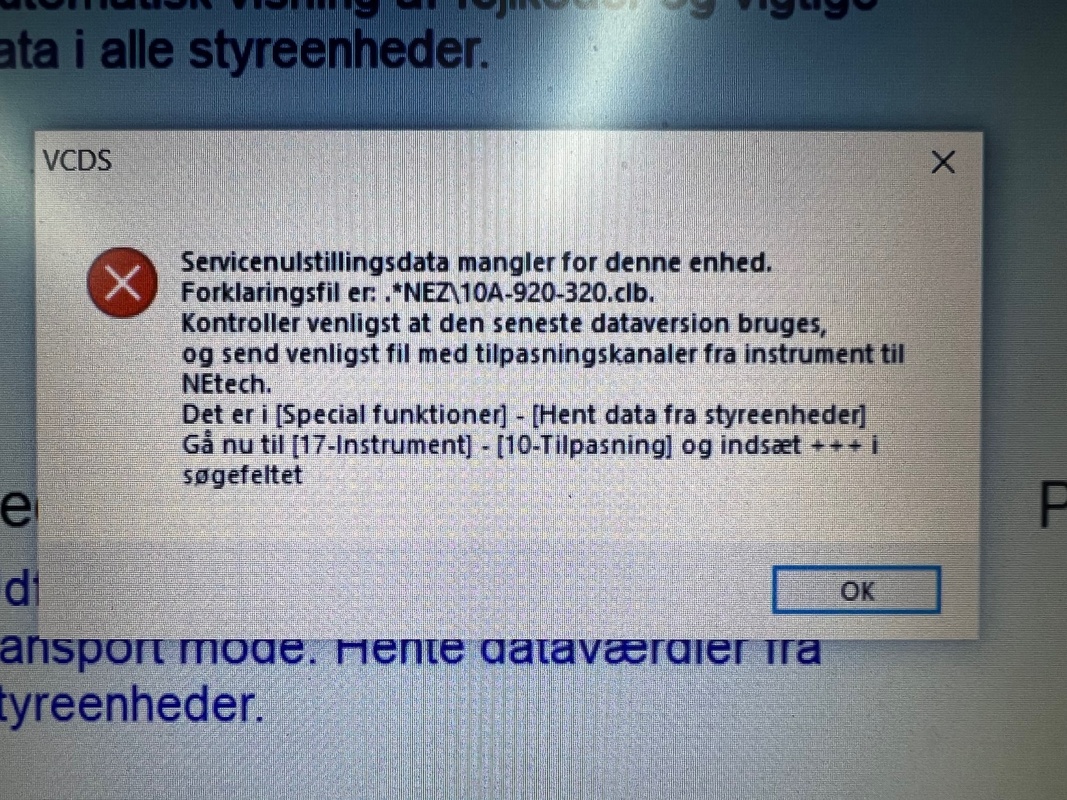

Nå har lige prøvet at søge lidt rundt (bl.a. gateway, ved aldrig - de har jo lagt blink cyklusser der)
No luck, prøver at sende data til NETEC
Men ser ikke ud til at “service håndteringen” ligger i: 17 instrument, mere??
Nogen der er faldet over om det kan lade sig gøre at resette service alarm manuelt, har skiftet bremsevæske og pollen filter kostede mig 326,- i reservedele :ugeek: og lidt arb. nu når vinterhjul alligevel skulle af!!

De gange jeg har lavet service på modeller fra den platform, da jeg var ved Bosch Carservice, skulle de låses op med SDA adgang igennem boschtester for at nulstille service
//Lars Nielsen

OK, takker for info - ser så ud til det ligger et stykke ud i fremtiden at det kommer til at ske med VCDS :(

Det intet problem med vcds. Kræver bar du også ka lave sfd koden til unlock :)
