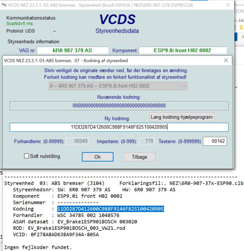

ABS modulet har smidt sin kodning efter udskiftning af servo pumpe og jeg kan ikke få lov til at kode ABS'en igen
Jeg har gjort følgende:
Jeg har skiftet en defekt pumpe til servo styringen og skiftet power og can-bus stik, da låsene i stikkene knækkede, batteriet var afmonteret flere dage, imens jeg ventede på at stikkene skulle komme, så det kunne samles igen. Efter at det blev samlet igen blev servo pumpen kodet med VCDS og udluftet, servo styring virker fint og uden fejl i VCDS
Men da jeg fik tænding på bilen for at kode servo pumpen, observerede jeg at ABS, ESP og dæktryks lampe lyste gult i instrumentet, og kan se at der nu kun er 36 0'er i lang kodning på ABS modulet, jeg har koden fra tidligere fejlfri auto scan men den bliver afvist med:
Kodning ikke accepteret
Fejl 13: Længde på besked forkert eller ugyldigt format
Jeg har prøvet med og uden sikker login S23456 men det er samme fejl besked
Hvad gør jeg forkert ?

Lang kode fra tidligere ok auto scan:
Styreenhed 03: ABS bremser (J104) Forklaringsfil:. NEZ\6R0-907-37x-ESP90.clb
Styreenhedsnr: SW: 6R0 907 379 AS HW: 6R0 907 379 AS
Komponent : ESP9.0i front H02 0002
Serienummer : --------------
Kodning : 11DD287D412600C988F9146F825100420905
Forhandler : WSC 34785 002 1048576
ASAM datasæt : EV_Brake1ESP90iBOSCH 003020
ROD: EV_Brake1ESP90iBOSCH_003_VW21.rod
VCID: 0F278A8AD63BA9F34A-805A
Ingen fejlkoder fundet.
