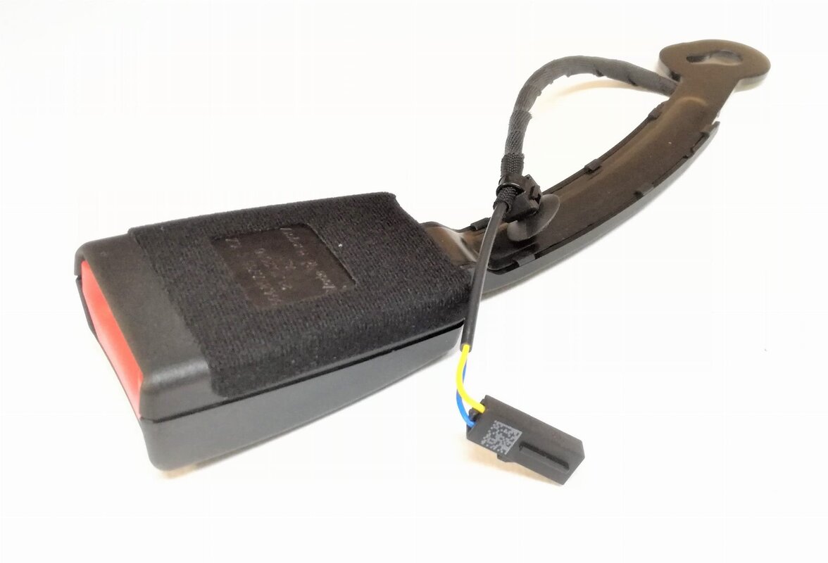

Re: Frakode selealarm Fabia 2 2010
Indlæg af VWAU » 26. jun 2023, 15:58
Træk han-stikket (foto) ud af hun-stkket. Så simpelt er det.
