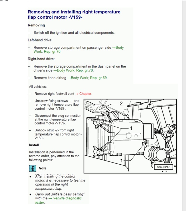

Kalibrering mon ikke det er som dette
De fejl der er intermitted er fejl der er opstået af anden fejl , så nok enten flapmotor eller +/- fejl i ledningsnet
https://www.youtube.com/watch?v=L25Axh-piP0

Tak! Den manual du poster fra hvor kan man se den? :)
