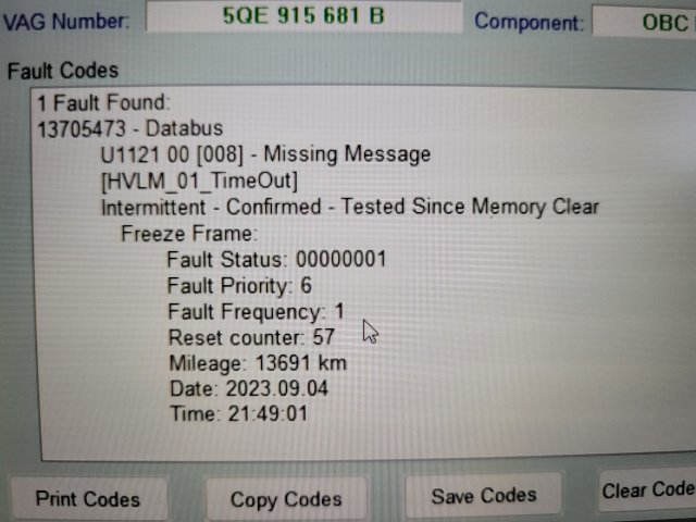

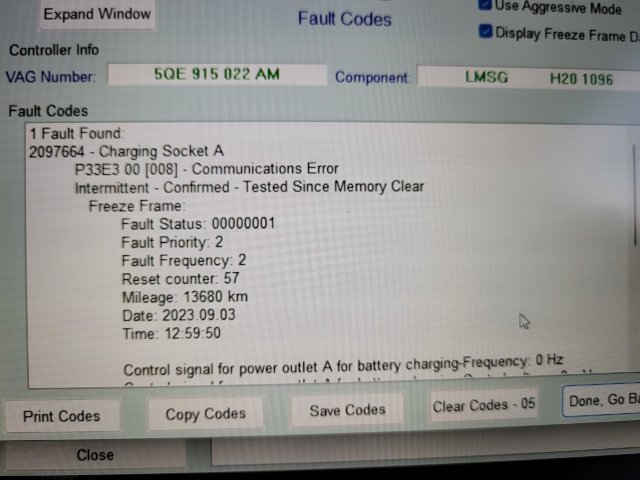

[attachment=0]20230921_191015.jpg[/attachment][attachment=1]20230921_191027.jpg[/attachment]Har haft lidt VCDS på min e-Golf...
- den fandt disse fejl
Er der nogen der kan uddybe det lidt ?

Den første fejl var også lagret da vi hentede vores e-Golf. Jeg slettede den bare med VCDS, og den er ikke kommet tilbage siden.
Den på billede #2 er fra batterilademodulet, ingen anelse om hvad der ligger bag den.
Hvis jeg var dig, ville jeg bare slette alle fejl, så du har en ren røv at trutte i. Og så kan du køre et par uger og lave en ny fejludlæsning. På den måde er du sikker på at få et mere retvisende billede af om der er noget der måske kræver opmærksomhed.
Fejllageret virker på den måde, at det som udgangspunkt først cleares når det gøres aktivet med et diagnoseværktøj (såsom f.eks. VCDS).
Nogle fejltyper har dog en tilknyttet reset counter, som siger at "Efter XX tændingscykler - hvis fejlen ikke er opstået igen siden den blev konstateret, så sletter den sig selv". (Det hedder en reset counter på VCDS'sk)
Derfor kan der sagtens ligge gamle fejl som slet ikke er relevante pr. dags dato..

Der er faktisk "ren røv a trutte i" ...
- fejlene er slettet d. 1 september og er tilbage efter en lille uge
