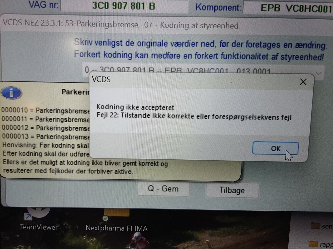

Jeg kæmper med en fejl på en passat 2006
Der har været skiftet kalibre, jeg ved ikke hvordan det er udført.
Håndbremsen har meldt fejl siden.
Jeg har fejlsøgt og kalibrene fungere, jeg har købt et "nyt" brugt modul til håndbremsen, da jeg ingen respons kunne få på det jeg sendte.
Med det nye har det nu lykkedes mig at få respons, jeg kan åbne og lukke begge kalibre, og nu virker håndbremsen med knappen.
Den melder stadig fejl på at modulet ikke er kodet korrekt.
Jeg har umiddelbart fulgt proceduren for at kode, men den vil ikke acceptere kodningen.
Funktions test af åbne/lukke funktionen 3*
Grundindstilling af G251 sensor.
Det gamle modul var 011 og det nye modul er præcis samme model partnummer.
Er nogen som kan hjælpe med hvad problemet kan være, gør jeg noget galt eller misser noget ;)
Fejl efter kodning
