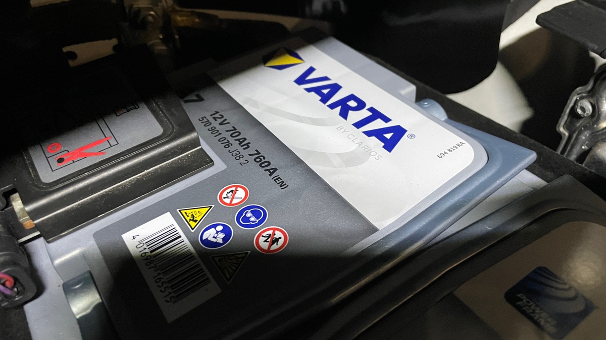

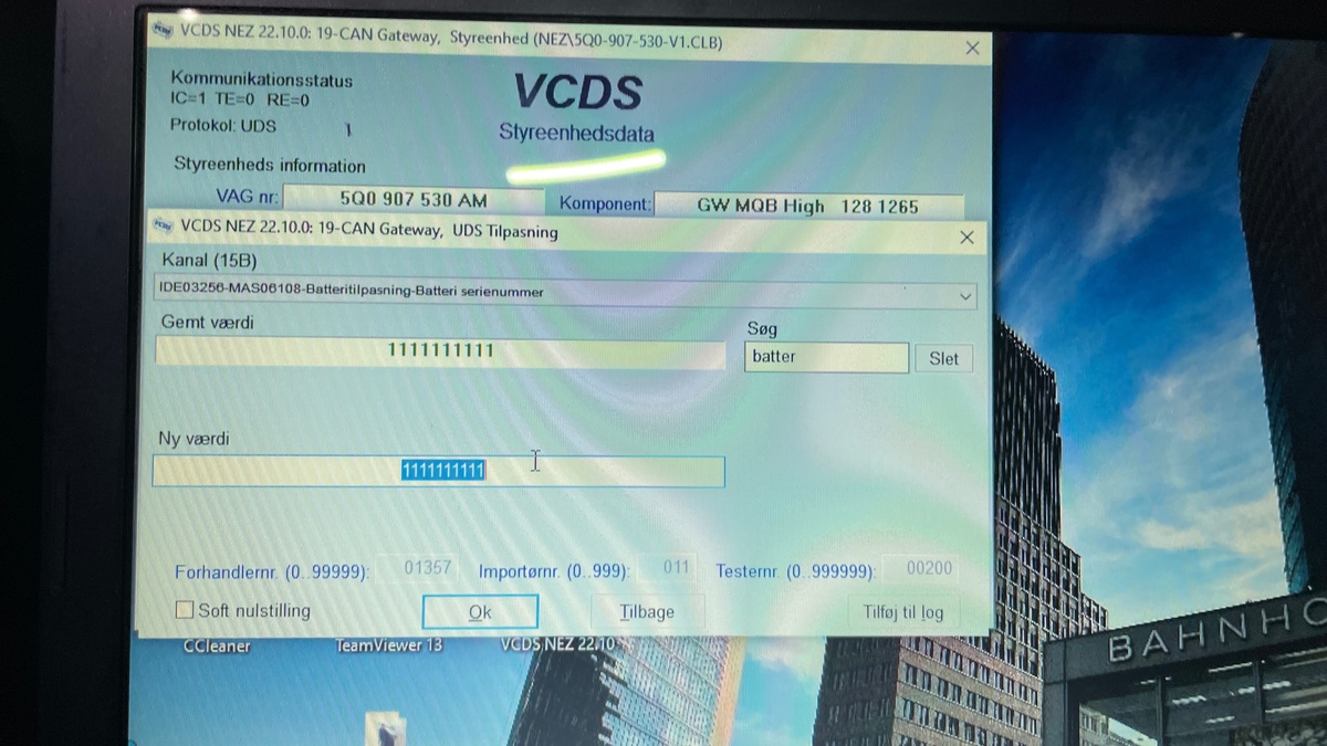

Hvor aflæser jeg serienummeret på mit nye Varta Batteri?
Nummeret der står på testeren, kan jeg heller ikke finde på det gamle batteri

Du ændrer bare det sidste 1-tal i rækken til et 2-tal og gemmer det.
Det afgørende er blot at nummeret ændres. Hvad du ændrer det til - er ligegyldigt. Når den fodres med et nyt serienummer, har du dermed fortalt den at den har fået et fabriksnyt batteri, og så tilpasser den sin af- og opladestrategi derefter.

Mange tak, det var sørme simpelt
