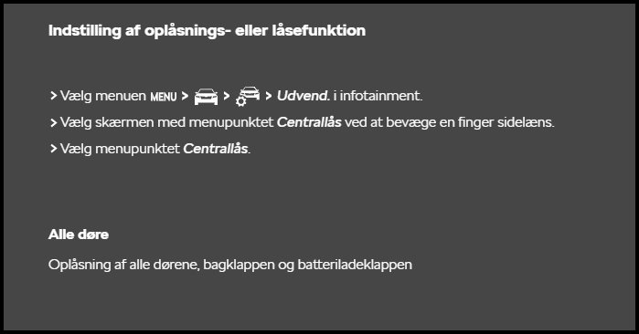

4) kan man slå fra at man skal trykke to gange for at låse alle føre op?

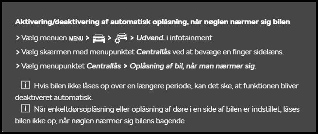

1. Hvis din bil har KESSY, har du en indstilling i bilens settings som styrer oplåsning. Har bilen ikke KESSY, kan det ikke lade sig gøre. Eftermontering af KESSY er muligt ......... men en omstændelig og dyr eftermontering.
Låsning når du går væk fra bilen er ikke mulig på en 2022. Det er på de nye MY2024.

4. Ja. Det er en indstilling.
