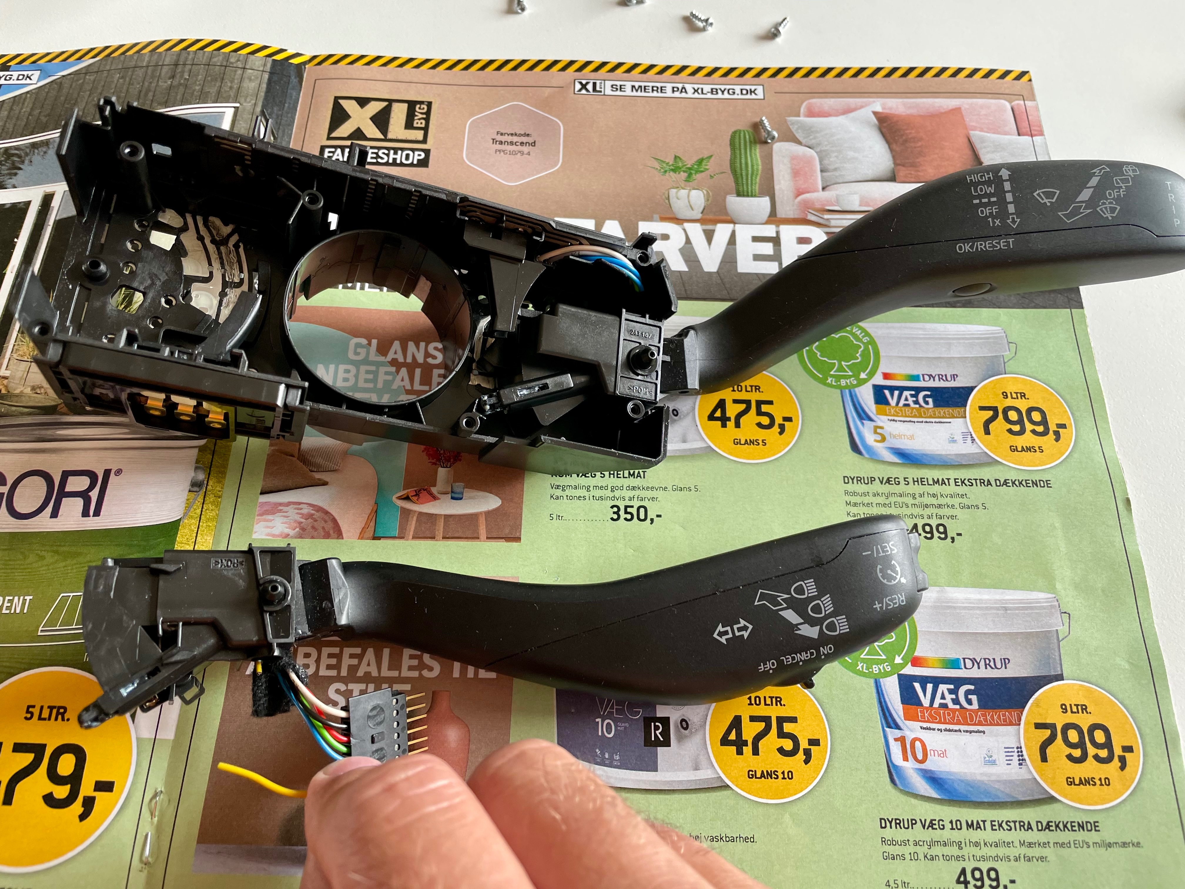

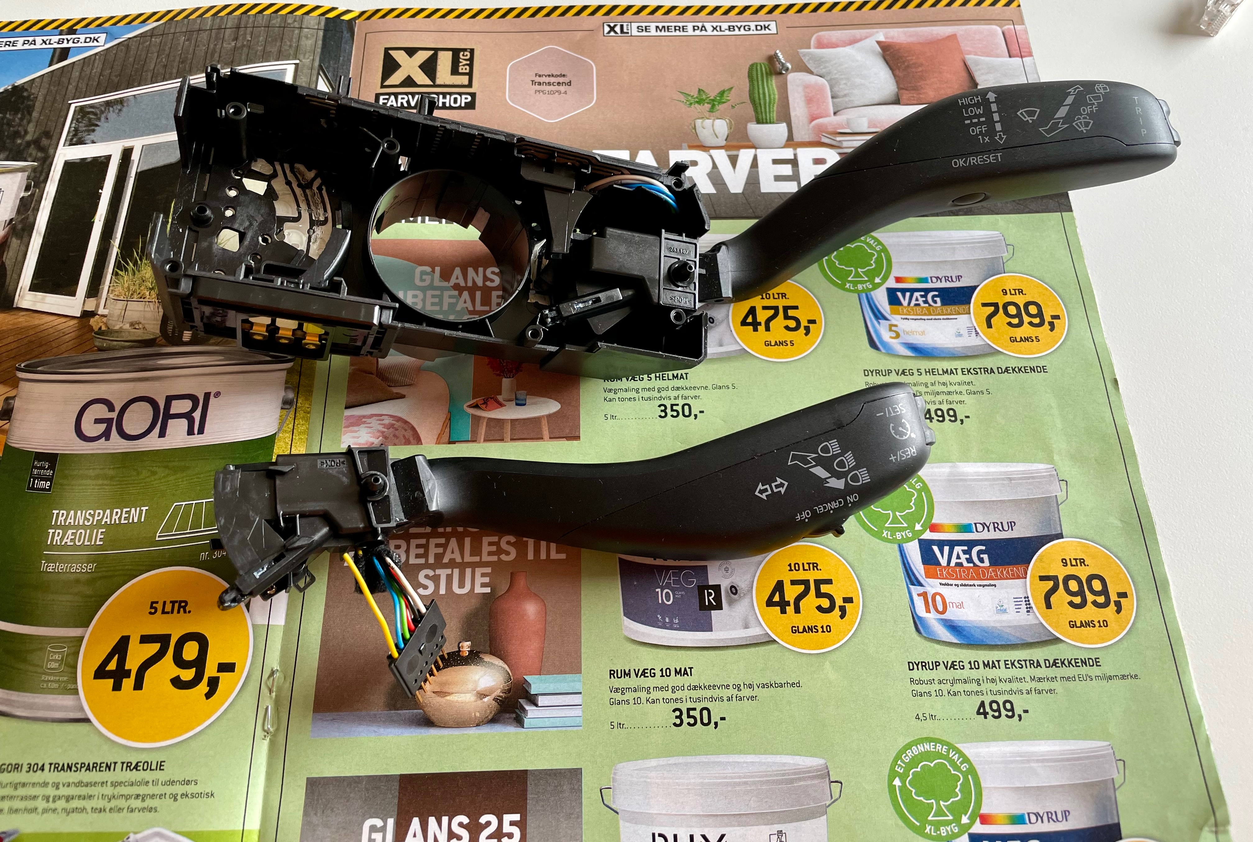

Fartpilotkontakterne er fordelt på to kredse:
Kreds 1: NO (sluttekontakt) fra gul ledning til hhv. ON, SET, RES.
Kreds 2: NC (brydekontakt) mellem rød og blå til CANCEL (brudt ved stilling OFF og fjerpåvirkning/CANCEL).
Det forvirrende var, at VCDS meldte "CANCEL=ikke aktiveret", uanset kontaktstilling, men i virkeligheden var denne kreds brudt=aktiveret hele tiden.
Se billeder her:
https://www.dropbox.com/scl/fo/vzo3vulo ... 888ba&dl=0
Håber andre kan bruge denne info, jeg slap for at køre rundt med en mursten på speederen ;)
/Jakob

Jeg havde samme udfordring på vores gamle Citigo.
Af med rattet og ud med visker & afviserarme.
Så var der ikke noget at være i tvivl om, hvor ledningerne var knækket.
Måske jeg har et billede (jeg leder)
