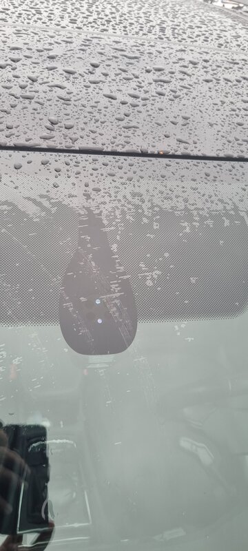

Prøv lige at poste et billede af bilen, udefra og ind ad forruden .... så man kan se hvad der sidder af grej. Så kan der gives et svar.
Du må gerne gå lidt tæt på forruden. Det er området omkring bakspejlet der er interessant.

Jeg har prøvet at vedhæfte et par billeder, håber det lykkes 😁

Det er billede #2 der er relevant.
En lille smule sløret pga regnen, men hvis jeg ikke tager helt fejl, så har din bil ikke det vi kalder "det store A5 frontkamera".
Du har kun en lille sensor i bakspejlets fod, og den sensor styrer din fjernlysassistent. Det er det eneste den sensor kan bruges til.
Bottom line er - du kan med nuværende grej ikke få skiltegenkendelse og Lane Assist.
For at opgradere til det store frontkamera, skal der først og fremmest skiftes forrude.
Derefter skal stort kamera monteres og kodes - ikke lige den helt oplagte DIY opgave ..... (selvf afhængigt af skills).
Hvis du er interesseret, vil jeg anbefale dig at kontakte dem her - https://www.cartrends.dk/
De er specialister i den slags og vil kunne lave det.
Men! Det bliver ikke billigt - alene pga frontrudeskift.

Ja det er faktisk lidt øv, hvis du rigtig gerne ville have de features .. :(
Vi har hørt adskillige gange herinde, at folk har ventet på at få et stenslag så ruden skulle skiftes alligevel, og så har benyttet lejligheden. Dvs ladet forsikringen tage broderparten af den udskiftning, og så selv af egen lomme har betalt differencen op til en rude der er forberedt med holder til det store kamera.
Bakkamera burde "bare" kunne laves. Igen er jeg sikker på Cartrends kan hjælpe, hvis det ikke er noget du selv vil gå i krig med.
