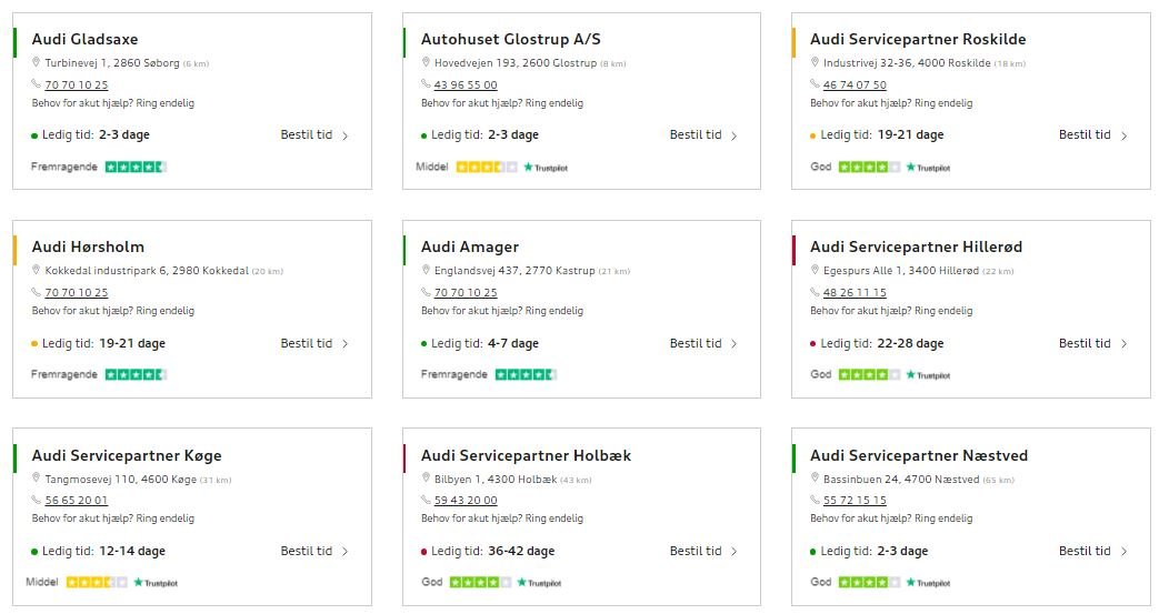

Hvis et værksted skal kunne kalde sig autoriseret Audi værksted, er første betingelse da, at de godkendt af Audi
Bruger man @DanielB12 link til at søge (autoriseret) Audi på Sjælland kommer disse 9 frem + en Kim Augustsen A/S, i Slagelse.
Det kan godt være K2 Biler i Ballerup selv mener de er specialister i Audi, men de optræder ikke på AUDI´s liste over autoriserede værksteder.
