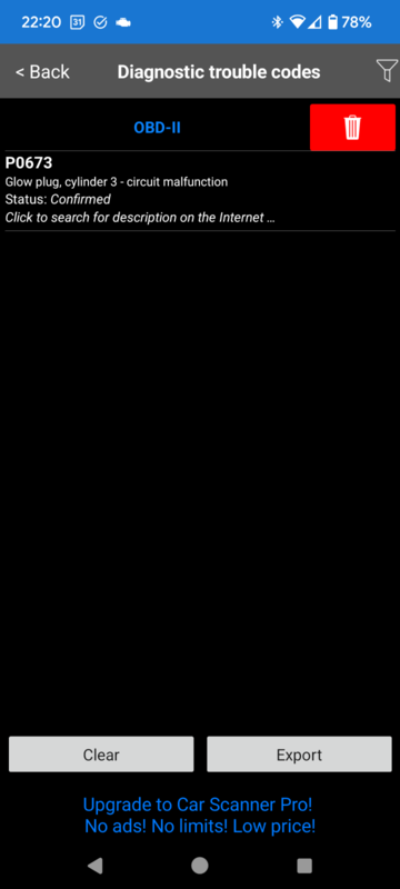

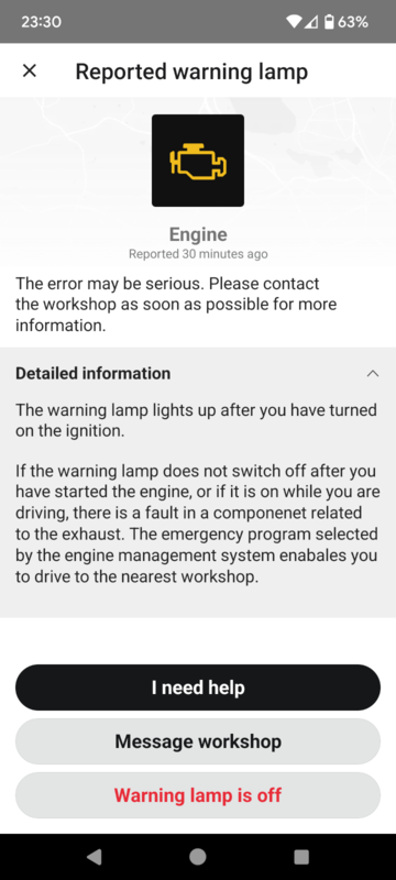

Som sagt, Motor ikonet kom op på min Skoda Octavia 2015 2.0 TDi og jeg fik en advarsel på "Min Skoda" appen, at der er et problem der måske er seriøst
Jeg stak min ODB2 i og den kom op med et problem med et gløderør:
Jeg kan se i min instruktionsbog at der er et specielt ikon for fejl på gløderør, som ser helt anderledes ud - ligner en krusedulle, så hvad er det lige der sker her? ODB2 viser ingen andre problemer, har scannet to gange nu. Nogen der har oplevet noget lignende og/eller kan forklare hvad der sker?
Næste skridt er selvfølgeligt at udskifte gløderøret, men det har jo ikke helt så høj prioritet som hvis der er noget alvorligt i vejen.

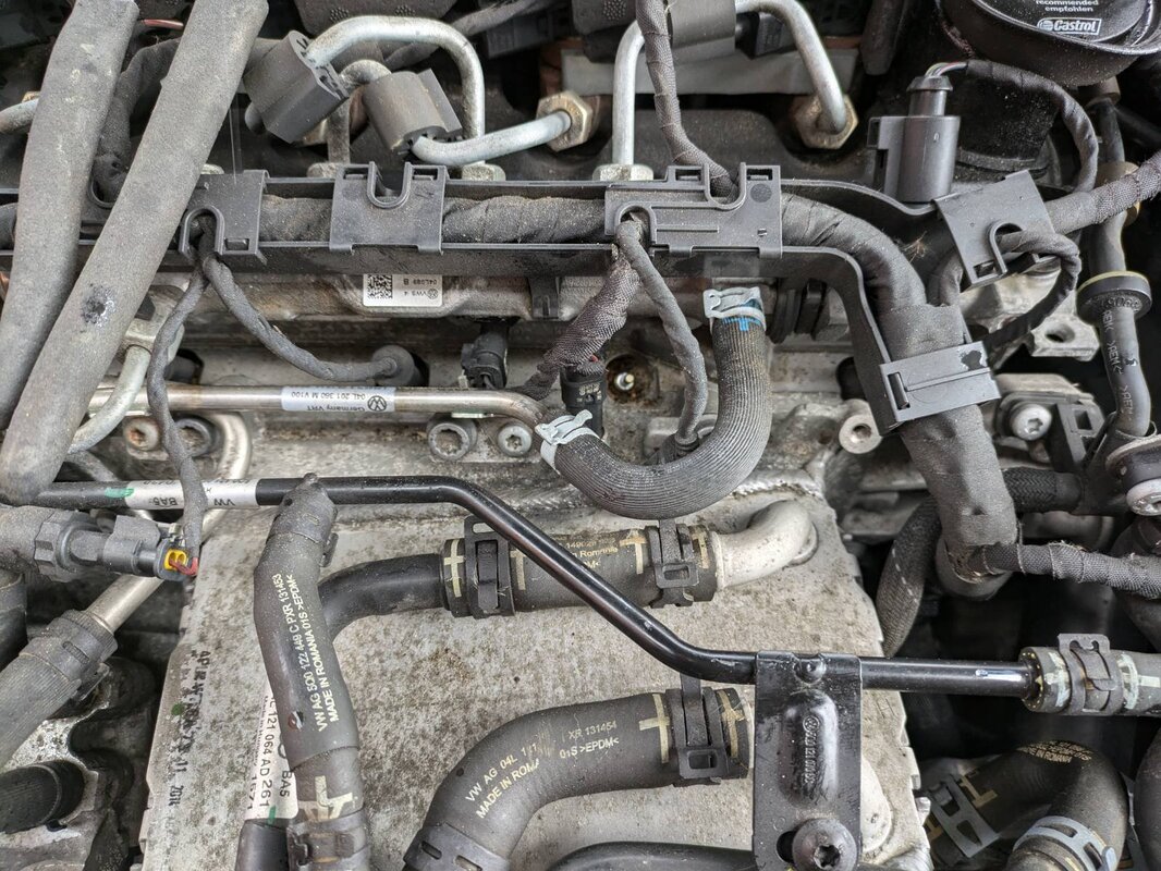

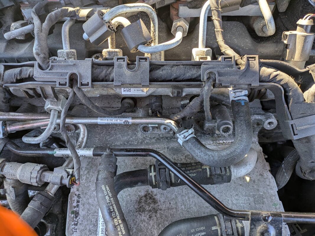

Jeg kan ikke se noget specielt ved nogen af gløderørene, umiddelbart ser de ens ud. Er trykføleren en del af gløderøret - altså for at skifte det ud skal man have et specielt gløderør - eller bruger det bare samme sensor?
Hvilket gløderør er #3? Nummer 3 fra venstre eller hvordan?
Dette er de to midterste gløderør:

Du tæller altid fra vandpumpen.
Nr 3 burde have et ekstra stik.
Fejlkoder siger at det er gløde funktionen der er fejl på.
Måske din årgang ikke har specielle gløderør på cyl 3

Men hvis det er glødefunktionen der er fejl på, hvorfor viser den så ikke en gløderørsfejl i indstrumentbrættet?
Indlæg: 15749
Has thanked: 4367 times
Been thanked: 5999 times
Re: Skoda Octavia 2015 2.0 TDi - "min skoda" siger Engine, ODB2 siger "glowplug"
Indlæg af HansH » 6. okt 2024, 14:13
Min 2013 Passat tændte også motorbloksymbolet ("tyk helikopter") da den havde et defekt gløderør.

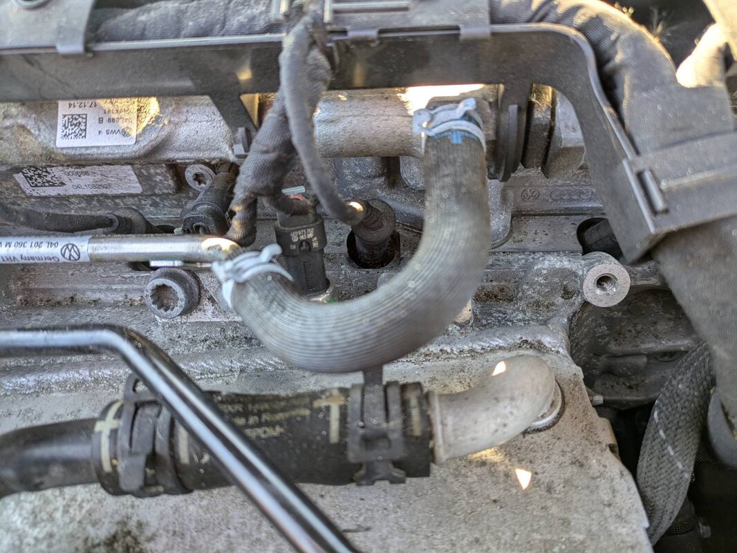

Jeg fandt lige denne youtube video som også er en 2015 Octavia 2.0 TDI, og der ser ikke ud til at være meget forskel på kablerne til gløderør med/uden sensor. Jeg må prøve at have hatten af og se hvordan den ser ud - og tjekke den - før jeg løber ud og køber en ny.

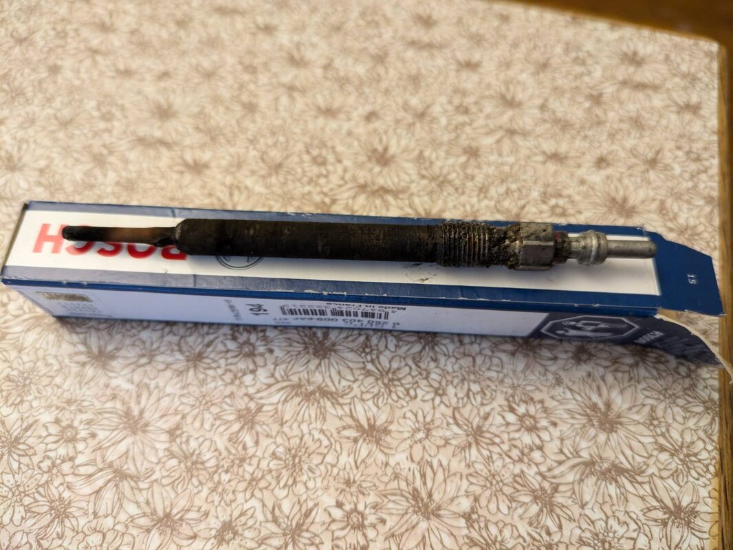

Min bil viste sig ikke at have trykføler i gløderør #3. Min reservedels pusher solgte mig et almindeligt Bosch rør til 230,- (Jeg ved godt jeg kunne have købt 4 til det halve fra Amazon men gad ikke lige vente på det). Dertil et sæt dybe toppe fra Biltema til 100,- så nu kører vi igen.
Hvis man kører på værkstedet og alligevel skal betale for arbejdet kan det godt være det giver mening at skifte alle 4, men jeg venter nu og ser om der er flere der står af. I så fald ved jeg jo nu hvordan man gør :)
