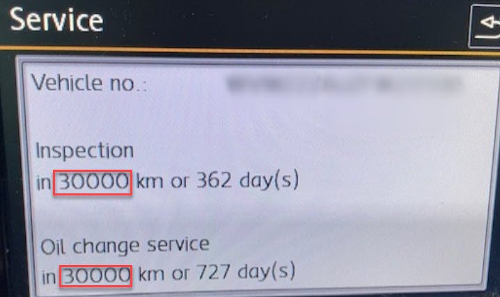

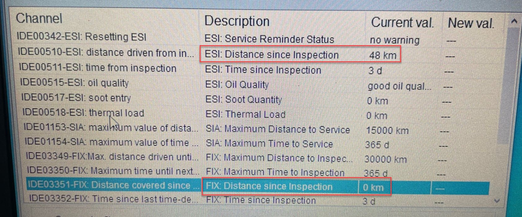

Jeg har lavet service på min Golf 7 og har skiftet olie - herefter har jeg først nustillet service/olie på triptæller knappen, og har så efterfølgende gjort det via VCDS.
Efter ovenstående, så tæller KM til service/olie ikke længere ned (IDE03351) - men IDE000510-ESI tallet på 48KM er ok.
Hvad kan der være galt ?

Inspection now ville ikke gå væk - så derfor brugte jeg 2 forskellige metoder.
Når man bruger triptælleren med biler med variabelt serviceinterval, så kodes systemet automatisk til fast service interval - jeg tænker at det er det der er årsagen at den ikke tæller ned længere - så det bør man vel kunne ændre tilbage med VCDS.
https://www.briskoda.net/forums/topic/3 ... with-vcds/
Umiddelbart virker det måske som om at der kan gå ca. 500km inden at den begynder at registrere det korrekt jvf. tråden (og tælle ned mht. km) ?

Jeg prøvede igen at resette service og olie via triptælleren - herefter blev olien igen sat til bad quality som forventet.
Ved at ændre olie kvaliteten tilbage til good, så gik olie interval fra 15000 tilbage til 30000 - men som den også gjorde sidste gang, så fremgik det alm. service interval ikke af displayet før at jeg ændrede IDE03350-FIX (Maximum time until next time-related inspection ) fra 0 til 365.
Stadig tæller den ikke ned mht. KM, men jeg må se om der sker noget efter 500km med mindre at der er nogen der ved om det kan skyldes noget andet ?

Der går lidt tid inden den begynder at tælle ned med fleksibel service interval.

Det viser sig at service/olie intervallet kun tæller ned 100km ad gangen.
29900
29800
29700
Så efter 100km kan man se at det virker.
