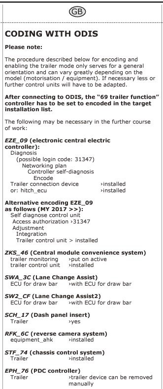

Jeg har monteret et anhængertræk og et elnet fra ECS: https://catalogue.ecs-electronics.nl/?search=VW-190-H1
Er der nogen i Århus-området, der kan kode det? Jeg har en iCarsoft håndholdt tester, som kan kode det meste, men ikke dette.
Vejledningen til kodning vedhæftet.
ODIS 1.jpg (68.26 KiB) Vist 631 gange
ODIS 2.jpg (61.85 KiB) Vist 631 gange

Den manual er ikke til en polo aw.. der ingen 46, 6C osv.. det noget audi manual det der
Det undrer mig slet ikke, selv om den er anført som "Polo, T Cross, Taigo".

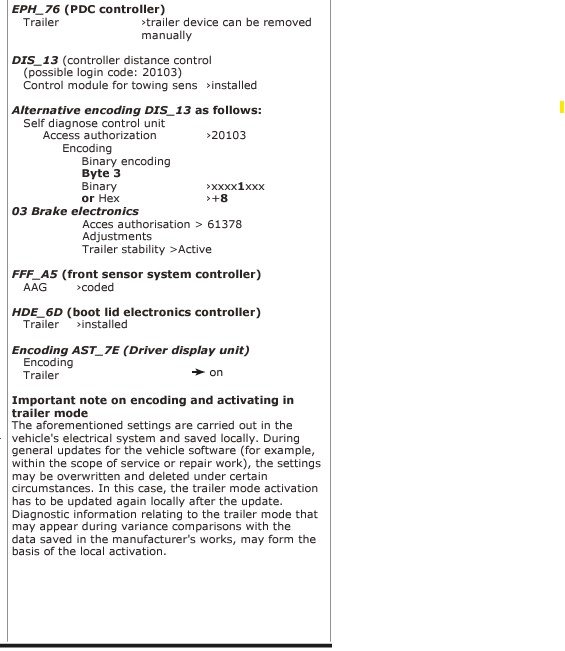

Eneste alarm jeg får, er at adaptiv fartpilot ikke virker, fordi der er fejl. Når jeg udlæser dén, ser jeg at "control module for towing sensor" ikke er aktiveret - men jeg kan ikke få lov til at aktivere den.

Du skal kode styreenhed nr 13 og lave sikker adgang med kode. Mener det 14117, klappen åben og så kod. Men om den tester kan ved jeg så ikke..
Den godkender kode 20103, men jeg prøver lige din kode i morgen.

Den åd ikke 14117, og det hjalp ikke at åbne klappen. :(

Ny tester så
