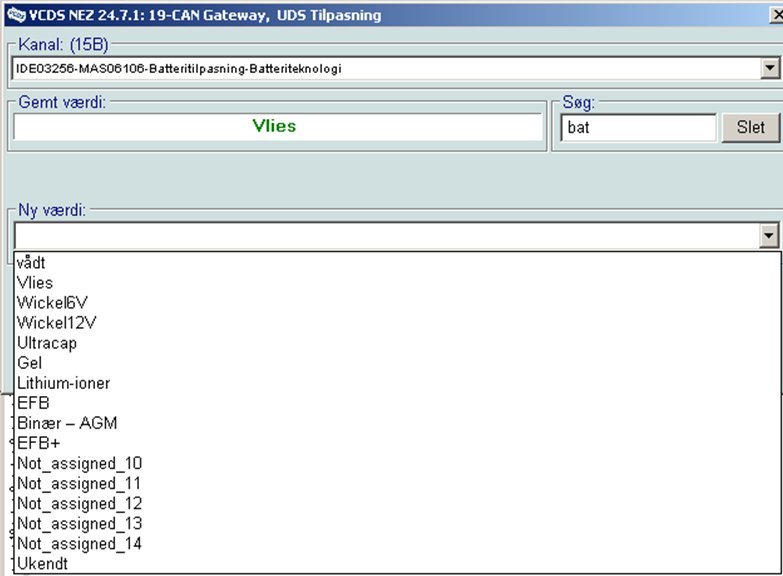

Jeg vil kode nyt batteri på min Golf GTE.
Det gamle batteri var af typen vådt (fabriksbatteri)
det nye er et AGM batteri.
hvad skal jeg vælge for at ændre den til AGM? - se mulighederne herunder:
Jeg kan læse på nettet at Fleece slulle være det samme som AGM, - men den mulighed er der ikke.
Håber der er en der kan hjælpe
John / Bjerringbro

Har lige siddet og googlet lidt og AGM SKAL kodes som Fleece.

Det er jeg også kommet frem til, - men den mulighed er der ikke i VCDS.
Kan Vlies være den rigtige? - kan det være at der skulle have stået Fleece? (Oversættelses fejl)

Jeg fandt dette her:
Kode: Vælg alt
Vlies - battery body = black, inscription AGM
Mvh Flemming Jacobsen

Det er Vlies der er lig med AGM.

Indlæg af 8278 » 24. jan 2025, 07:42
1000 tak!!
