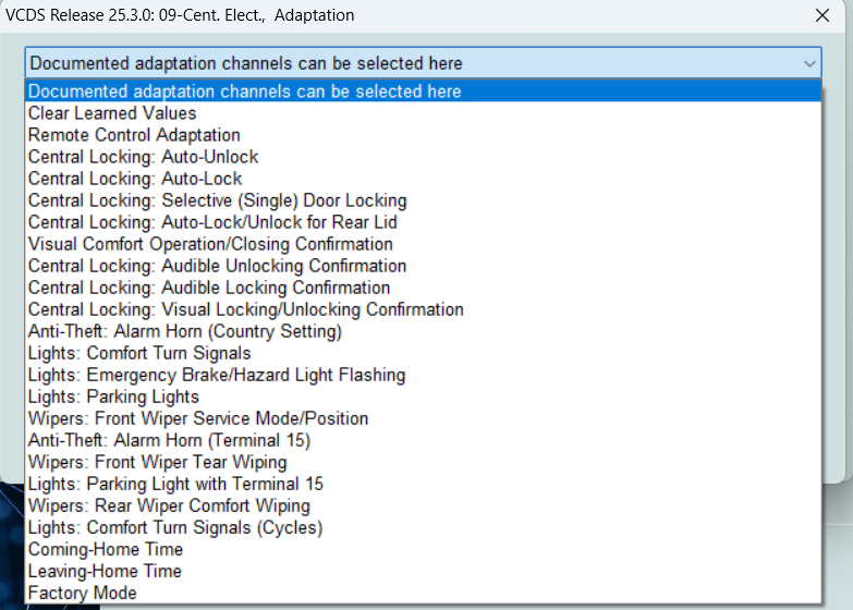

Hey, jeg har lånt min fars VCDS kabel og prøver at aktivere kurvelys på bilen, den har DK pakken og der står også under "min nummerplade" den har kurvelys og synes faktisk jeg har set det i funktion!! :!: :)
Jeg stiller lyskontakt i "nærlys" (har også prøvet auto) virker ikke, jeg har prøvet at finde "byte" men ved ikke lige hvor ?
Jeg har fået aktiveret konstant baglys, 4 blink ved konfortblink, prøver at aktivere "auto-luck" men der den låser ikke når man kører over 40 mk/t eller hvor meget det er.
Jeg kunne godt tænke mig en som vil hjælpe mig den rigtige vej til hvordan jeg finder det rigtige sted hvor jeg sætter byte, bit? :shock:
Jeg har den nyeste version af VCDS. - se vedhæftet en oversigt af mine muligheder.

Har fundet ud af Long kodning, og fundet ud af hvorfor kurvelys ikke fungere 😉

Dejligt der ER nogen som følger med 😁 Ja jeg har skiftet ud til godkendte LED og så gider den lille UP ikke 😐

Ja det er rigtigt 🫣 men pga. jeg har monteret Osram godkendte LED så nægter drejelys at virke, men jeg har spurt i en andet tråd om det virker for som også har LED i headlight og der virker drejelys fint! Så måske jeg kan få mit til også at virke med LED og drejelys hvis jeg sætter det anderledes op i VCDS, har bare ikke leget med det endnu 😬
