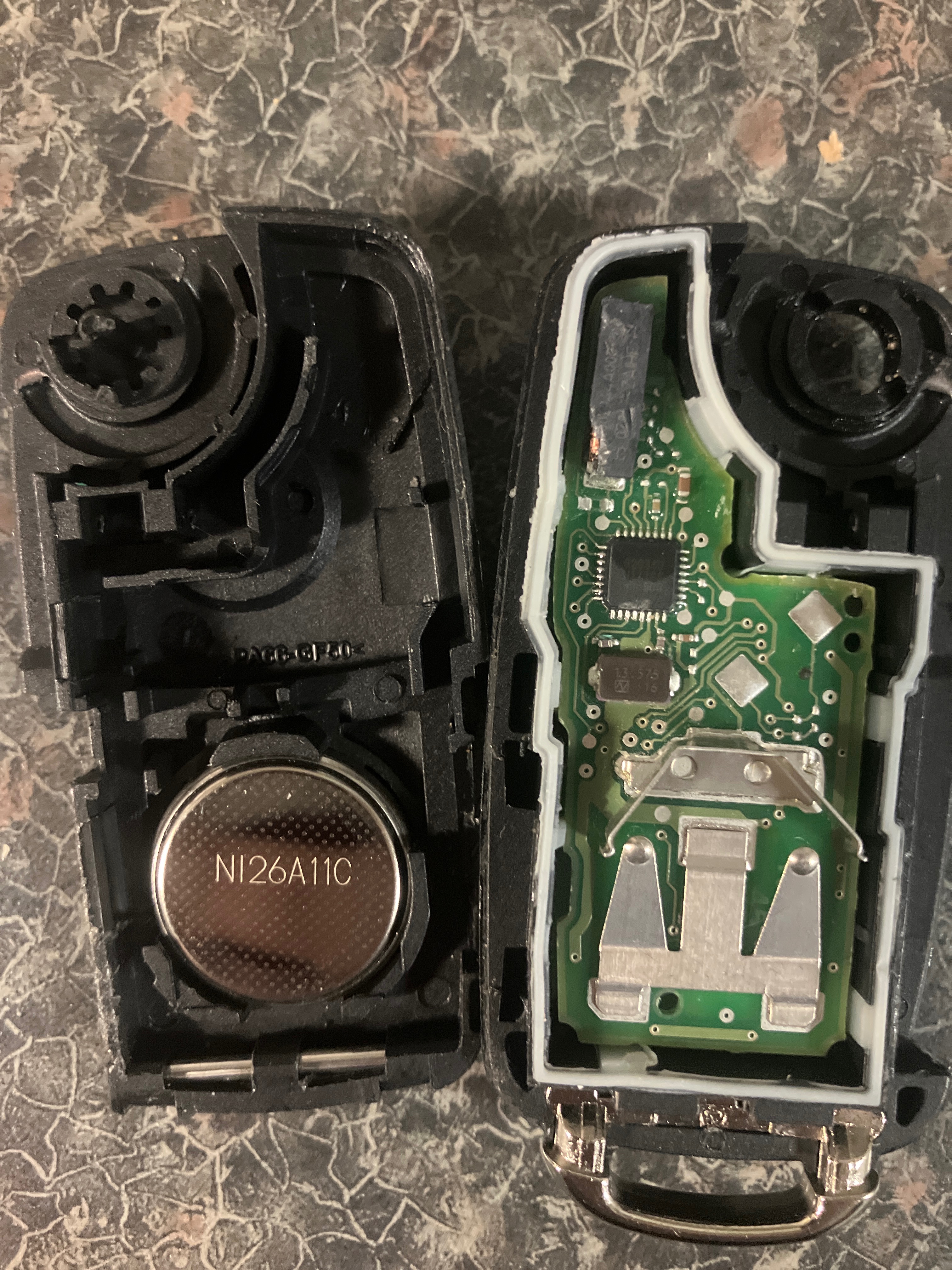

Vedhæfter billede af nøglen indefra. Man kan se et lille hak på den oppe øverst i den spidse ende

Re: Seat Ibiza 6j 2012 1.2 tdi nøgle kodning
Den ser ud som om man kan se kobberspolen så, den er nok defekt.
Du bliver nok nødt til at henvende dig til Seat/VW eller en autolåsesmed og få lavet en ny nøgle. Det er ikke alle og enhver der der kan kode startspærre på en bil af den årgang.
