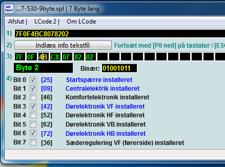

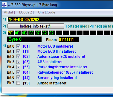

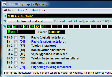

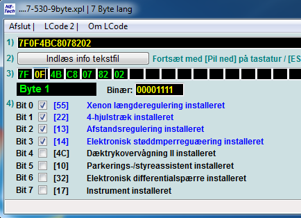

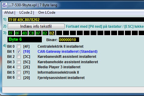

Din gamle var kodet til de ting der er vinget af i de skærmdumps jeg har taget for dig. Det samme skal du gøre i den nye og fjerne evt. ting der er kodet i den nye boks der ikke var i den gamle.
