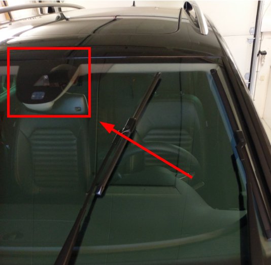

Post et billede af din bil forfra, hvor man kan se det jeg har boxet ind med rødt.
Som dette..

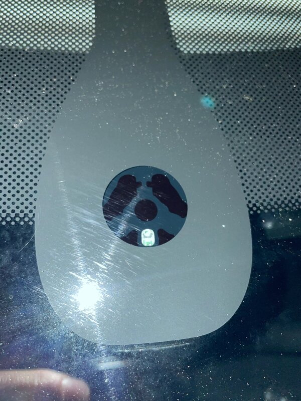

Indlæg af nejensen » 10. mar 2021, 13:49
Her er et billede:
image0 (1).jpeg (107.61 KiB) Vist 1143 gange
Og nej, den har desværre ikke Lane Assist :(

Nej..... det der er i hvert fald ikke et A5 kamera. Det er "kun" en lys/regnsensor...
Damn! Jeg troede godt nok også at en GTE var pænt loaded. I hvert fald nok til at have A5 kamera og Lane Assist.....
Hvis du skal have lavet den opgradering, så griber det en smule om sig.
Ud over kamera, elektronik, kabling osv, skal frontruden også skiftes..........
