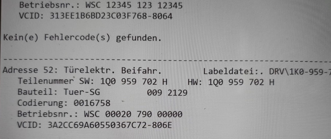

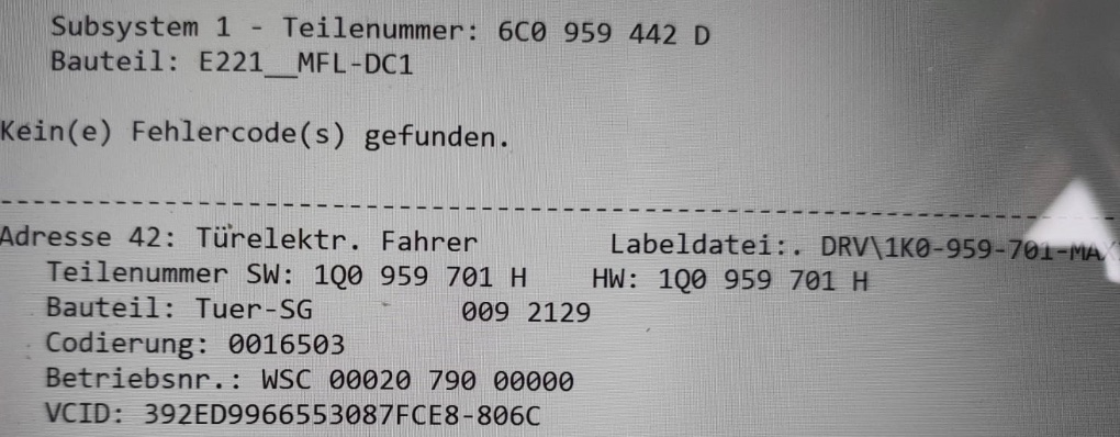

Dørmodulet VF på happyface's EOS hedder 1Q0 959 701 H.ChristianK skrev: ↑5. jun 2021, 19:43Er ret sikker på man kan lave så de folder ind hvis men holder på håndtaget i 3 sec for at aktivere sit komfort luk som spejlene klapper ind via.
Jeg kiggede i EEPROM indholdet med VCP, men indholdet lignede på ingen måde den opskrift som YT videoen anviser for gen3 moduler.
Derfor anså jeg det for halsløs gerning at begynde at rette i noget, uden at vide det fjerneste om hvad jeg rettede og hvorfor

@HansH hvis du bruger originalt VCP kan du roligt bruge guided funktionen til 1Q0 modulerne.
Det er bygget på 1K/5K grundlag (1K0 - findes også som Gen3 moduler med index N,M,Q og AJ mener jeg er sidste før de skifter til 5K0)
Har en kammeret med de moduler her på sin Scirocco hvor der gik uden problemer

Fedt nok.ChristianK skrev: ↑9. jun 2021, 18:50@HansH hvis du bruger originalt VCP kan du roligt bruge guided funktionen til 1Q0 modulerne.
Men det var sådan set ikke dét, at det primært faldt på.
Da jeg forklarede happyface at indfoldning KUN kan realiseres via komfortluk - dvs med at holde låseknap på fjernbetjening nede - mistede han interessen. Han var KUN interesseret hvis de helt automatisk kunne folde sig ind når man låste bilen.
Og det kan kun lade sig gøre på en MQB bil, mig bekendt.
Såå... den stoppede der. Inden den overhovedet kom i gang
