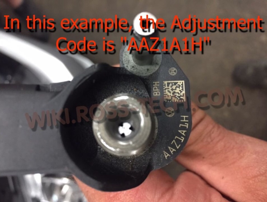

Hej.. En der ligger inde med en tester der kan indstille dyser? Og hvad skal du Evt have for at kigge forbi Hvidovre og indstille dem? 🥳😃.. har endelig fået gang i bilen efter en måned, og det er det sidste der mangler 🤸 passat 2.0 TDI b7

Med Vcds tester !
Forudsætning:
* Tænding på
* Motor Slukket
[valg]
[01 - Motorelektronik]
[Tilpasning- 10]
Kanal 071: IMA-ISA-Værdi for cylinder 1 eller IDE00263 korrekturværdi Injektor 1
Kanal 072: IMA-ISA-Wert for Cylinder 2 eller IDE00264 korrekturværdi Injektor 2
Kanal 073: IMA-ISA-værdi for Cylinder 3 eller IDE00265 korrekturværdi Injektor 3
Kanal 074: IMA-ISA-Værdi for Zylinder 4 eller IDE00266 korrekturværdi Injektor 4
Skriv de aktuelle værdier for hver indsprøjtningsventil ind.
Tryk [Test]
[Gem]
[Færdig Tilbage]
Slå tændingen fra og vent 10 Sekunden, sæt tænding på igen. Værdierne er nu gemt. Test nu med dobbeltklik på adaptionsværdier test".

Ok tak.. Skal det være med vcds tester? Min fars ven der arbejder hos Bosch prøvede idag, og den ville ikke godtage dyserne? 🙃

En original Bosch tester med online adgang, burde kunne klare det. Husk forskel på "O" og "0" (nul)
