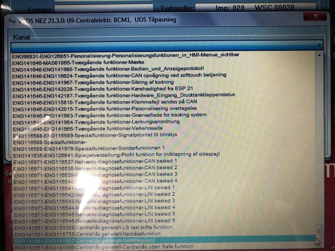

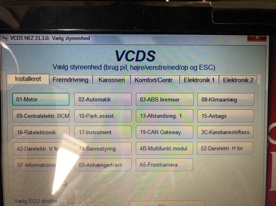

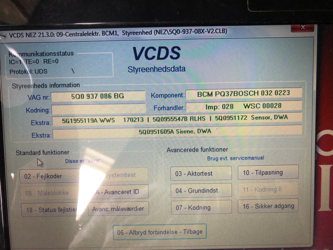

Sådan her ser min ud.Flbak skrev: ↑17. aug 2021, 13:49Ellers er det kodning vcds
https://docs.google.com/file/d/0B0R_NG4 ... UeJEIhLl3A
Kan ikke lige finde de punkter der står i din guide
- IMG_2548.jpg (192.11 KiB) Vist 1209 gange
- IMG_2549.jpg (192.54 KiB) Vist 1209 gange
- IMG_2550.jpg (257.17 KiB) Vist 1209 gange

Er der mon nogle andre der ved hvordan det skal kode så den selv lukker alle vinduer ved låsning af bilen ?

Det tror jeg ikke man kan. Har aldrig set det. Knappen skal holdes inde

Re: Lukning af vinduer ved låsning ?
Skal ikke kunne sige det om det kan lade sig gøre.
Men er lidt svært at følge den guide som fibak har sendt som link.
Når hele min menu ser helt anderledes ud og hedder noget helt andet

Det kan man ikke, jeg har hvertfald ledt alle steder
Jeg havde det i min Passat 3C, det var nemlig en mulighed med den Polar FIS jeg monterede, så havde faktisk overvejet om den også kunne løse det i min nye Passat B8, men det blevet ved tanken
