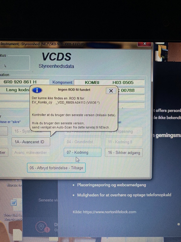

Jeg var været ved at kode lidt på min polo, men jeg kan ikke komme ind og kode needlesweep som jeg har kunne på alle andre. Har lige opdateret vcds, men får stadig denne bedske (se billede ). Er der nogen der kan fortælle hvad det går ud på? Eller er det kun NEtech?

Nej men det kan sagtens laves. Her gjort det på flere Polo 6R instrumenter
Man skal ændre direkte i eeprom. Glem VCDS.

Har desværre kun vcds
