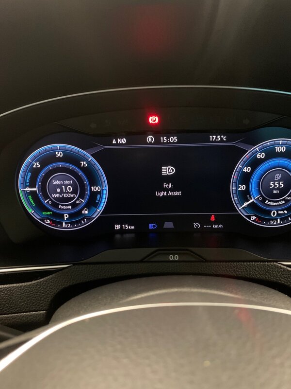

Har købt en Passat GTE 2016 med de "store" Led lygter, (den har kurvelys) men den kan ikke ikke selv blænde op og ned, hvilket jeg synes er yderst underligt. Den har IKKE det trapez formede kamera i forruden, kun det ene runde.

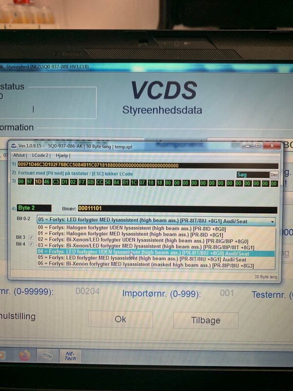

jeg har prøvet med VCDS men uden held, måske der findes en nærmere beskrivelse et sted, måske på dansk hvis man kunne være så heldig :-)
eller en person som kan hjælpe med dette, gerne jylland :-)
Og hvis man nu skal have det store kamera monteret, kan man så få kodet dynamisk lys? og evt. andre ting som følger med?
der er vedhæftet et par billeder, den blå markering er det som bilen var på org. og jeg prøvede så med 05 og den meldte fejl.
På forhånd mange tak for hjælpen :-)

Der er flere passater der har de ‘store’ lygte men ikke har kamera.
Ny forrude, kamera, lidt ledning og kodning så får bilen Lane Assist, fjernlys assistent / Dynamisk Lysassistent, Skiltevisning (før facelift!!)
Efter facelift kan man ikke bare kode skiltevisning. Før facelift 2020/2021 kan det sagtens kodes

Så hvis man har de store lygter, samt A5 kamera, så er vi enige om der kan kodes lane assist og DLA?

Ja

Min bil var født med LED HIGH, men ikke med A5 kameraet i ruden.
Jeg fik derfor eftermonteret dette, som så gav alle de features, som Diskoboy skriver
DLA og skiltegenkendelse er jeg SUPER glad for Lane assist bruger jeg aldrig.
Har også kodet DLA til at være aktivt hele tiden, det vil sige den husker, når det har været slået til, så man får det brugt. Det virkelig lækkert at køre med
