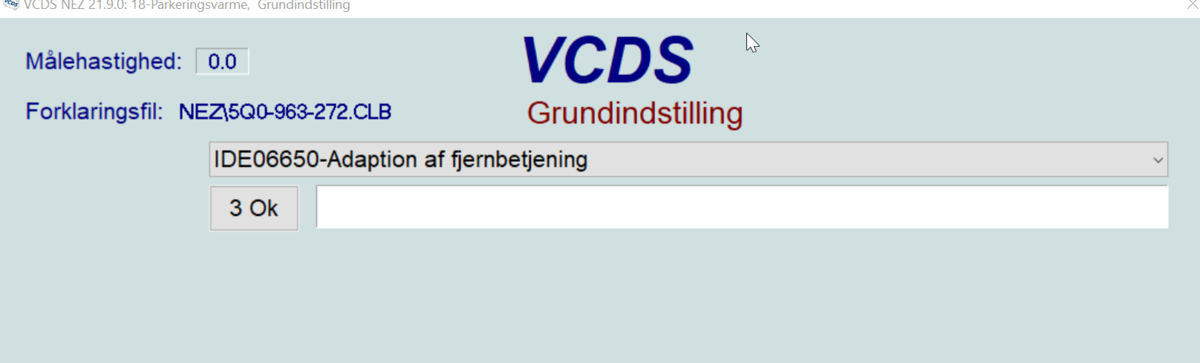

Tilmeldte fjernbetjeninger er i Avanc. Måleværdier.
Måske skal du bruge adaption af fjernbetjening. Umiddelbart efter at du trykker OK, så går jeg ud fra at du skal holde en af knapperne på fjernbetjeningen inde i 5 sekunder.

Så er fjernbetjeningen kodet
Som du skriver Blackfinger ADAPTION AF FJERNBETJENING
Trykke på OFF knappen på FB'en
Trykke OK i VCDS og så er den klaret ;)
Alt er nemt når bare, man ved hvordan

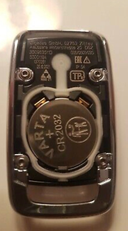

@StefanDK eller @cte
nogen af jer der ved hvilket batteri der sidder i, samt hvordan man åbner fjernbetjening
(min fungerer stadig fint, men batteri indikator er ikke på ''fuld'' mere)
på forhånd tak,

Du vipper bare det lille sorte dæksel af på bagsiden med en lille flad skruetrækker eller lign.

på min type fjernbetjening, trykker man på bagsiden, og så kan man trække batteri skuffen ud, og skifte batteri
A3 2,0 tdi - mit (fast) absolut alles

jeg kan ikke få det til at kode,der kommer denne fejl når jeg prøver
02245 - Connection; RF Remote Control
jeg kan finde aux nr 18 og fint kommunikere med det men det vil ikke adaptere den ny fob til fyret
fjernbetjening virker i med rød og grøn lys men bilen kan ikke fange signalet,er det så en modul et sted jeg skal finde og tjekke om det får strøm ?
A3 3,2 vr6
cte
Indlæg: 202
Tilmeldt: 13. jun 2008, 20:51
Geografisk sted: Tilst - Århus
Been thanked: 8 times
Re: *LØST* Kodning af Fjernbetjening til fyr
Indlæg af cte » 13. feb 2023, 19:52
Jeg fik samme fejl da jeg skulle kode en ny ind
Jeg slettede den gamle og så virkede det.
Da den gamle var defekt betød det ikke så meget for mig.
Måske den kun kan kommunikere med een fb - det er der måske andre der ved
