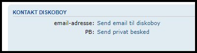

Hvordan skriver jeg til ham?
Re: Skoda enyaq overtag styring
Indlæg af HansH » 3. sep 2024, 09:35
Gå ind på hans brugerprofil her - memberlist.php?mode=viewprofile&u=468
.. og klik på en af disse to kontaktmuligheder:
