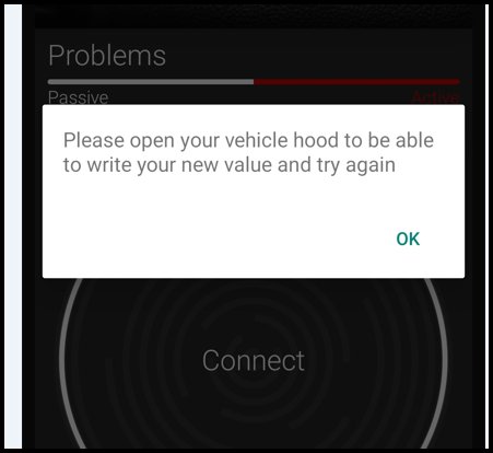

Husk klappen SKAL være åben så diagnose firewall er deaktiveret

.. hvilket også var min første tanke.
Og jeg kan ikke huske om det er OBD11 eller VCDS der gør opmærksom på det i klar tekst .. en af dem gør i hvert fald.

Testede lige OBD11, og man får det at vide allerede når man trykker Connect.
Såååå..... hvis trådstarter bare har OK'et den, og er gået videre uden at åbne fronten, så er han selv ude om det 😅..

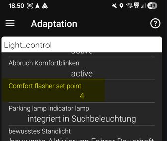

Det skal se sådan ud når du er færdig (min er så kodet til 4 blink) ...
Prøv evt lige at poste det samme screenshot fra din OBD11.

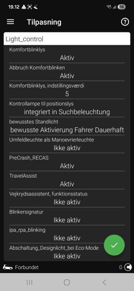

Re: Komfort blink Skoda Enyaq 2021
Indlæg af ArneTh » 15. feb 2026, 19:34
Ja, ok.
Jeg har jo så ikke "Komfort blink" feltet i en markeret farve som du har.

ArneTh skrev:
15. feb 2026, 19:34
Den gule fremhævning er noget jeg selv har lagt på billedet .. :D
Men din kodning ser jo helt rigtig ud.
