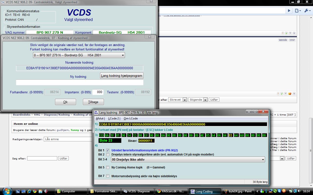

Hmm min byte 14 ser sådan her ud:
Og min byte 23 sådan her:

i 23 sætter du flueben i bit 2.
hvad med rulned menuen i 3-4 kan du der vælge den til aktiv?

Indlæg af Tonny » 12. jul 2010, 15:52
Dasker skrev:i 23 sætter du flueben i bit 2.
Ja aktiv via tågelys og det virkede dælme 8-)
