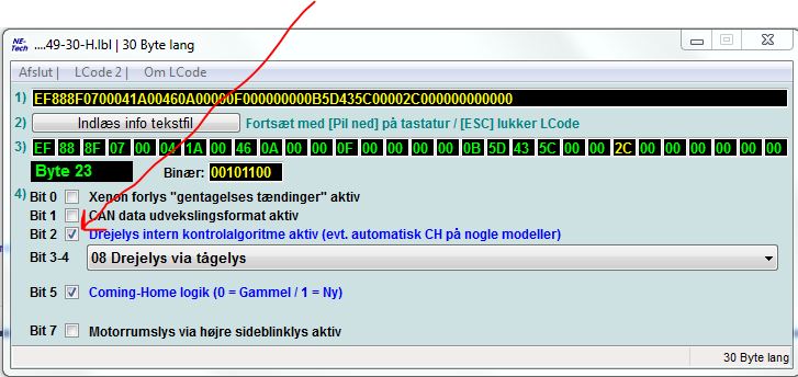

Efter vi har skiftet central elektronikken til en 30 byte high end med mulighed for dreje lys virker tågelygten ikke med kontakten. Man kan kode den til at bruge tågelygterne til kørelys, så tænder de, og de virker fint med dreje lys. Men bare ikke med kontakten..
Central elektronikken har denne kodning
Styreenhed 09: Centralelektrik Forklaringsfil: 3C0-937-049-30-H.lbl
Styreenhedsnr. SW: 3C8 937 049 E HW: 3C8 937 049 E
Komponent : Bordnetz-SG H54 2602
Revision: 00H54000 Serienummer: 01000008436118
Kodning : EF888F0700041A00460A00000F000000000B5D435C00002C000000000000
Nogen med gode idëer.

Prøv lige at fjern kodning af byte 23 bit 2, det er et long shot men try it out.
- Udklip.JPG (65.25 KiB) Vist 2007 gange

Det hjalp desværre ikke. Der forsvinder dreje lys funktionen, men tågelygterne kan stadig ikke tændes. Vi har checket lyskontakten, den virker fint.
I måle blokkene kan man se at den slet ikke tænder lygterne, de er ikke bare dæmpede, men helt slukkede.
