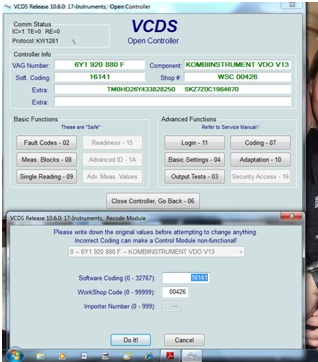

Hej.
Som overskriften lyder, så vil jeg meget gerne lave om på L/100 km til km/L..
Har læst noget om at man skal ind i 17. Instrument, 7. Kodning. Lave om til Japansk.
Har selv VCDS, men jeg får bare nogle tal frem når jeg går ind i 7. Kodning.
Se venligst screen shot...
Hvad gør jeg forkert?
Lave L/100 km om til KM/L på Skoda Fabia 6Y

- Screenshot.jpg (44.1 KiB) Vist 1703 gange

Re: Lave L/100 km om til KM/L på Skoda Fabia 6Y
http://de.openobd.org/skoda/fabia_6y.htm#17
Du skal selv lave en ny kode ud fra skemaet på openodb.
I dit tilfælde skal du bare ændre det midterste ciffer i kodningen til 5.
Hej. Tak for svaret.
Dvs. at jeg i Software Coding skal skrive 16541 i stedet for 16141?
Hvad med værdien i Workshop Code?
Ja xx5xx er for japanske måleværdier = dem som vi bruger i DK.
Workshop code skal du ikke pille ved, det er en kode der bliver sat af de autoriserede værksteders udstyr.
Så kan man altid se hvem der sidst har pillet
I VCDS lader du den bare være, den har ingen betydning for bilens funktion.
